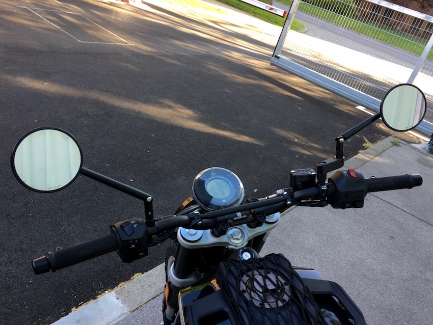

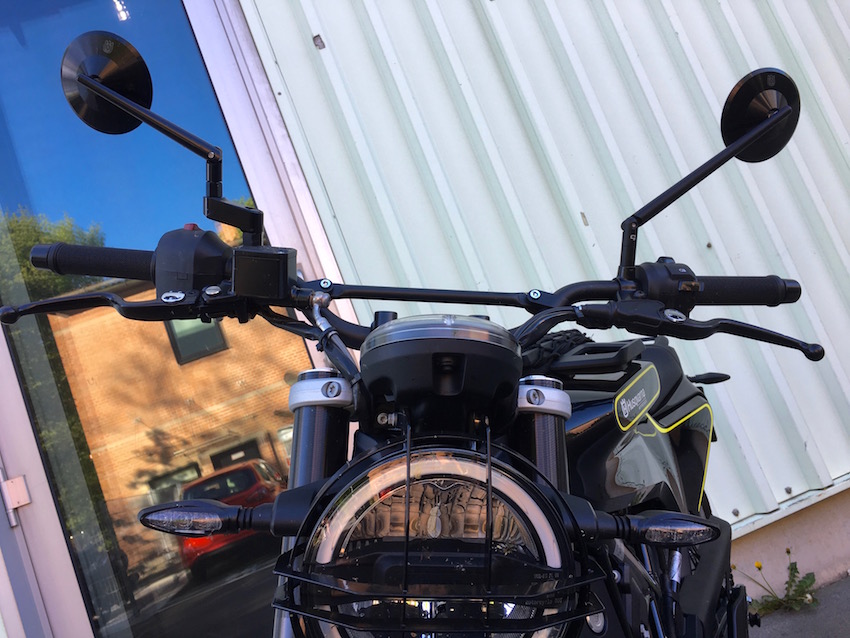

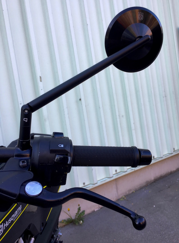

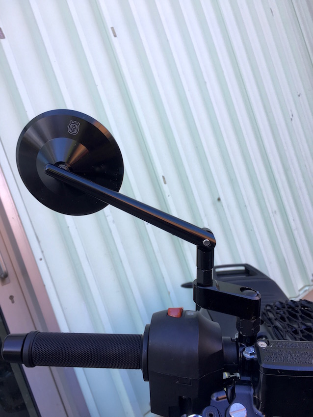

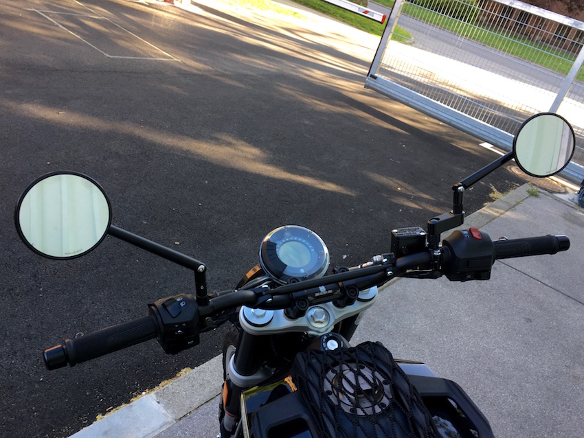

Betreff: SPIEGEL
beim Kauf hab ich ja gleich, die aus dem Zubehör genommen (und sind gleich, zur Auslieferung montiert worden)
die doch recht kurzen Spiegelarme, sind nur für'n Irxnblick geeignet, daher hab ich mir Spiegelverlängerungen montiert...
damit war der Blick zwar besser, optisch sind die aber kein Hingucker...
jetzt hab ich, beim Louis die neue Gazzini "bau dir deinen Spiegel selbst" Serie entdeckt :fil:
schaut sehr ident aus, also gleich mal abgemessen und für 16,99, mal die längste Strebe, geholt
https://www.louis.at/artikel/gazzini-sp ... 4d8396cf2a
leider sind die auch nicht blöd und das Gewinde ist auf der "falschen" Seite des Armes...also nur Arm tauschen geht mal nicht... :cry:
gut hab dann auch das das Spiegelgelenk um 6,99
https://www.louis.at/artikel/gazzini-sp ... 7bc1363159
und den Spiegeladapter M10x1,25 auch um 6,99
https://www.louis.at/artikel/gazzini-sp ... a19efb38f1
geholt... erst mal nur für Links, zum probieren
den Spiegel selbst, hab ich nur ummontiert
Heute ab,- und angebaut und anschließend eine 180 km Probefahrt gemacht :2w:
Fazit:
schaut für mich viiiel besser aus...
viel Formschöner und Homogener...
das nutzbare Sichtfeld, hat sich auch um gut 1/3 bis 2/4 verbessert, weil der Arm um etwa 2 cm länger ist...
der Arm ist auch genau in der gleichen, matten Farbe wie der Lenker
die Rechte Seite kommt definitiv auch (Achtung Linksgewinde, also bei Interesse das richtige Adapterstück nehmen)
aber seht selbst...
vorher
so war's vorher
so war's vorher
nachher
nachher mit gazzini
nachher mit gazzini
unterschied
sind nur schnelle Handyfotos...in echt schaut das besser aus
AZEG
Beiträge: 69
Registriert: 24.03.19 - 10:36
Motorrad: Svartpilen 401
Beitrag von AZEG »
Sieht deutlich filigraner aus, als mit der Spiegelerhöhung rechts.
nilslenn
Beiträge: 16
Registriert: 08.11.18 - 12:13
Beitrag von nilslenn »
Top, gefällt mir wirklich gut!
walter-1
Beiträge: 505
Registriert: 03.07.18 - 20:18
Wohnort: Wien
Beitrag von walter-1 »
ach ja...
der Abstand vom Spiegel zum Griff, ist bei beiden genau gleich (12 cm)...
wirkt aber optisch ganz anders
der neue, längere Arm, vibriert bei höheren Km/h geringfügig mehr (is halt der Hebelwirkung geschuldet)
find ich aber noch im Rahmen
zu dem Gazzini System gibt‘s 4 verschiedene Spiegel... der runde ist in der gleichen Größe wie der von Husqvarna
(kostet glaub ich 37,-)

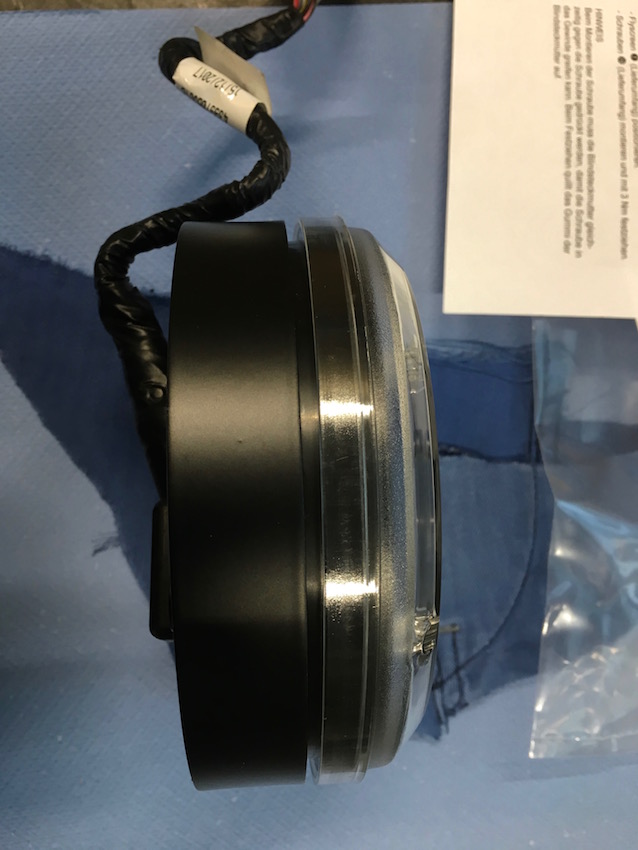

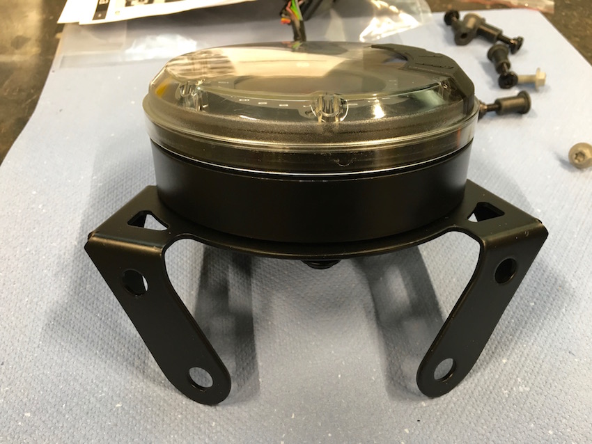

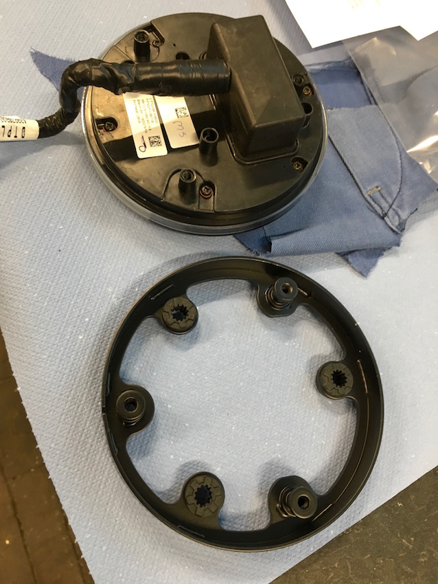

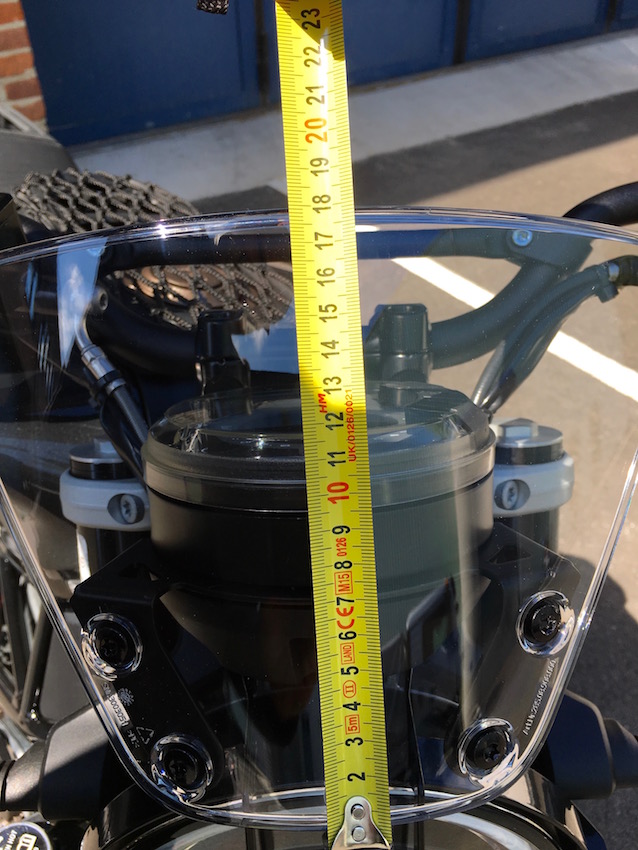

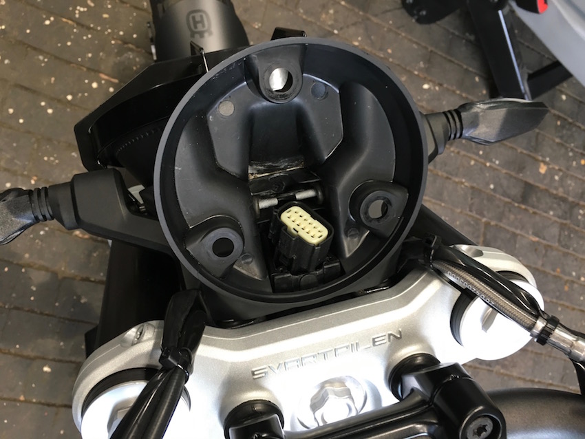

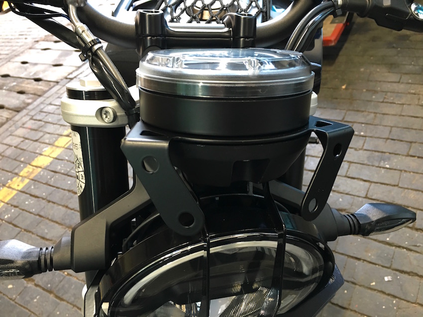

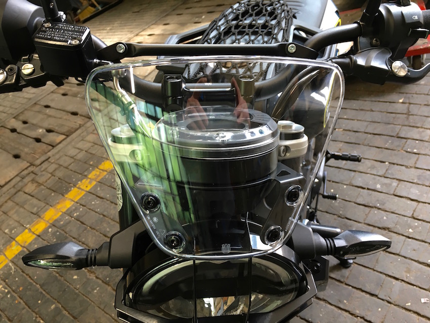

WINDSCHILD
heute hab ich das, endlich gelieferte und lang ersehnte Windschild, montiert
...dazu muss die Tachoeinheit aus der Halterung genommen werden (die 3 Schrauben raus zu bekommen sind mit dem SW-Gitter drauf, etwas fummelig)
...dann kommt der Zwischenring an den Tacho (der muss dazu abgesteckt werden)
...dann wird der eigentliche Halter des Windschild's auf den Zwischenring geschraubt
...Tacho anstecken, mit den neuen, stärkeren Schrauben wieder montieren, das Schild drauf...fertig in etwa 25 Min.
durch den Zwischenring is der Tacho nun etwa 3 cm näher (die Uhr kann ich trotzdem nicht lesen :roll: )
zur Funktion...
ja, es funktioniert...allerdings darf man nicht eine "Vollverkleidung" erwarten
wie bei allen kleinen Schilden wird's an der Brust weniger, dafür am Helm gefühlt, mehr
zur Optik...
mir gefällt's :Top:
ich könnt mir das in Rauchgrau, auch gut vorstellen
anbei ein paar Montagebilder

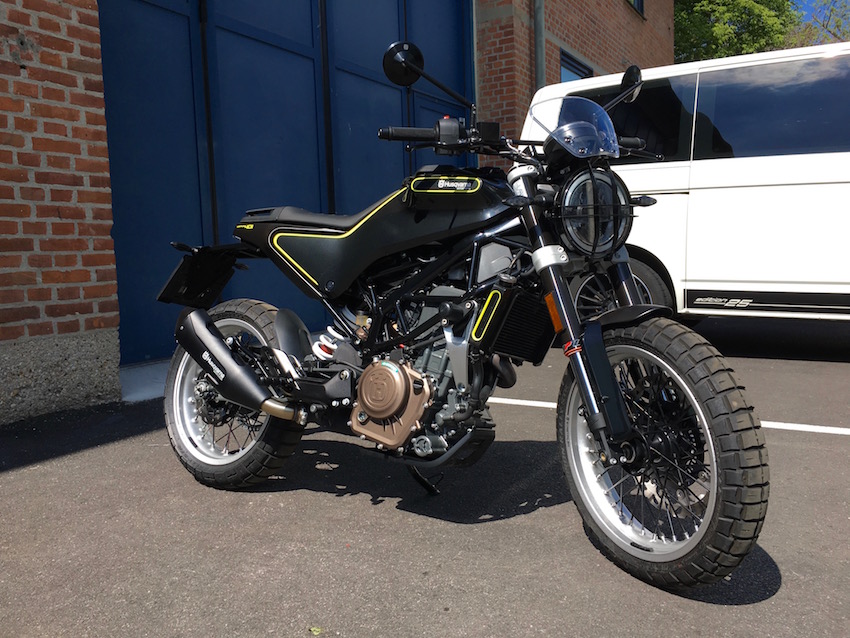

das neue Gesamtbild
AZEG
Beiträge: 69
Beitrag von AZEG »
Vielen Dank für die vielen detaillierten Bilder.
Ich hatte auf Grund der wenigen Herstellerfotos eine ganz andere Vorstellung wie das Flyscreen am 401 aussehen würde.
Deine Bilder vermitteln einen viel realistischeren Eindruck.
Sieht sehr stimmig an Deinem Bike aus.
Wenn Du aber sagst, dass der Winddruck am Kopf gefühlt eher zunimmt überlege ich tatsächlich noch ob ich mir die Scheibe zulegen soll.
Winddruck auf den Oberkörper ist bei mir nicht das Problem. Ich finde, dass es am Kopf ab 110 Km/h eher unangenehm wird und hätte mich gefreut, wenn das reduziert werden würde.
scharly
Beiträge: 48
Registriert: 15.07.18 - 21:43
Beitrag von scharly »
in Schwarz würd mir das auch gefallen ,.. aber so gefällt es mir gar nicht .. sorry ..... auch wenns nutzt , ich würd es mir nicht montieren .. :ka:
