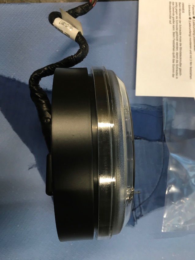

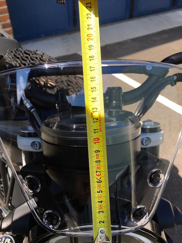

WINDSCHILD
heute hab ich das, endlich gelieferte und lang ersehnte Windschild, montiert
...dazu muss die Tachoeinheit aus der Halterung genommen werden (die 3 Schrauben raus zu bekommen sind mit dem SW-Gitter drauf, etwas fummelig)
...dann kommt der Zwischenring an den Tacho (der muss dazu abgesteckt werden)
...dann wird der eigentliche Halter des Windschild's auf den Zwischenring geschraubt
...Tacho anstecken, mit den neuen, stärkeren Schrauben wieder montieren, das Schild drauf...fertig in etwa 25 Min.
durch den Zwischenring is der Tacho nun etwa 3 cm näher (die Uhr kann ich trotzdem nicht lesen :roll: )
zur Funktion...
ja, es funktioniert...allerdings darf man nicht eine "Vollverkleidung" erwarten
wie bei allen kleinen Schilden wird's an der Brust weniger, dafür am Helm gefühlt, mehr
zur Optik...
mir gefällt's :Top:
ich könnt mir das in Rauchgrau, auch gut vorstellen
anbei ein paar Montagebilder
das neue Gesamtbild
Verfasst: 17.05.19 - 21:24
von AZEG
Vielen Dank für die vielen detaillierten Bilder.
Ich hatte auf Grund der wenigen Herstellerfotos eine ganz andere Vorstellung wie das Flyscreen am 401 aussehen würde.
Deine Bilder vermitteln einen viel realistischeren Eindruck.
Sieht sehr stimmig an Deinem Bike aus.
Wenn Du aber sagst, dass der Winddruck am Kopf gefühlt eher zunimmt überlege ich tatsächlich noch ob ich mir die Scheibe zulegen soll.
Winddruck auf den Oberkörper ist bei mir nicht das Problem. Ich finde, dass es am Kopf ab 110 Km/h eher unangenehm wird und hätte mich gefreut, wenn das reduziert werden würde.
Verfasst: 17.05.19 - 21:26
von scharly
in Schwarz würd mir das auch gefallen ,.. aber so gefällt es mir gar nicht .. sorry ..... auch wenns nutzt , ich würd es mir nicht montieren .. :ka:
