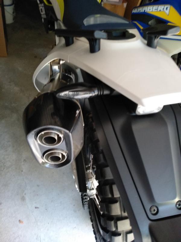

@Wanjamoto
Wo hast du den Euro 4 akra ohne ist gekauft?
Bist du zufällig aus der Nähe von Darmstadt, dass ich mir das mal anhören könnte?

sehe ich das richtig, hat der eine Enummer obwohl kein Kat eingebaut ist'?
Klar! Samt ECE und EC Zertifikat (in Papierform, zum mitnehmen ) :2w:

wanjamoto hat geschrieben:
es gibt zwei verschiedene E-Nummern auf dem ESD. Eine gilt für das Geräusch und eine für die Emmissionen bzw den Kat.
Ist der dB Killer auch so abgewinkelt wie beim Euro3 Akra? Oder kann man bis zum Kat durchleuchten?
weil z.B. bei nem LeoVince evo one sieht man bis zum Kat durch...beim Remus glaube ich auch...da merkt die Rennleitung dann ganz schnell was Sache ist und du gehst zu Fuss weiter. Beim Euro3 Akra müssten sie schon mit einem Messstab reinlangen...
Genau, 2 E-Nummer, 2 Zertifikate
Der dB Killer ist abgewinkelt, ich schaue noch wie tief kann man hineinleuchten...
