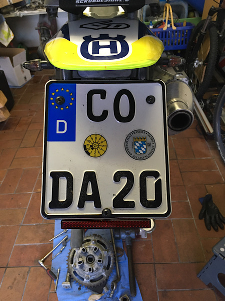

Heck ist fertig, Aluplatte und Reflektor verbaut. Mir gefällts und den Reflektor find ich gar nicht so störend.
Gruß André

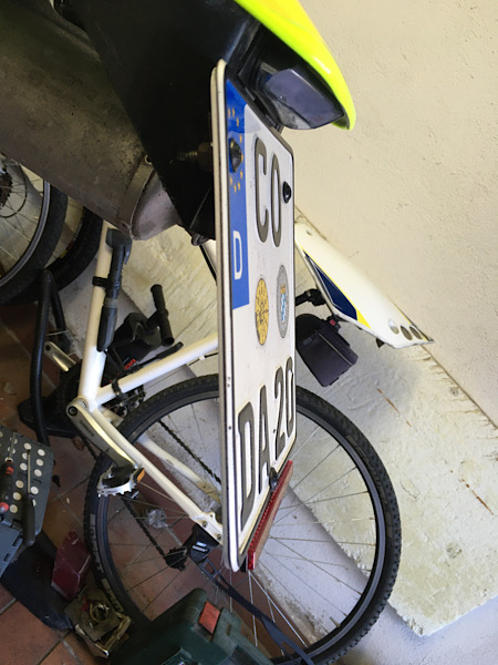

schaut soweit gut aus...
by the way...schaut so aus als ist das Nummerschild a bissl schief... :gigs:

Ich finde es immer total schade wenn einer so ein Heck absägt, ein originales Heck zu finden ist mittlerweile sehr schwer.
ABER, bei dir sieht das schon richtig gut aus... :prost:

Ick kann nur zustimmen, daß das Heck gelungen ist.
Hat der Rückstrahler ein Prüfzeichen? Dann hole ich mir den auch, meiner ist etwas größer:
11294

Diese sehr schmalen Reflektoren gibt es bei Louis....incl. Prüfzeichen :mrgreen:

Ja das ist richtig das Kennzeichen muss ich nochmal etwas ausrichten, ich wusste das bleibt nicht unbemerkt :D
Ich hab auch 3 mal überlegt bevor ich gesägt habe, letztendlich habe ich mir gedacht: scheiss drauf ich will das jetzt so :guit:
Der Reflektor hat eine E-nummer, war der schmalste den ich so finden konnte.
Dual Sport das Heck sieht auch klasse aus :Top:
Reflektor Ebay
Reflektor Ebay
Gruß André

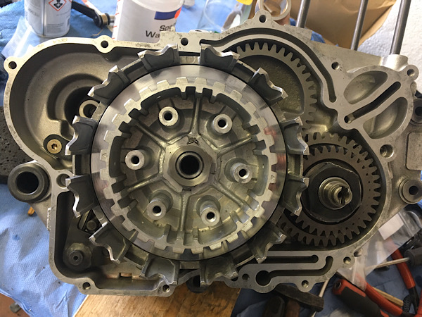

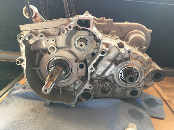

von oldstyle

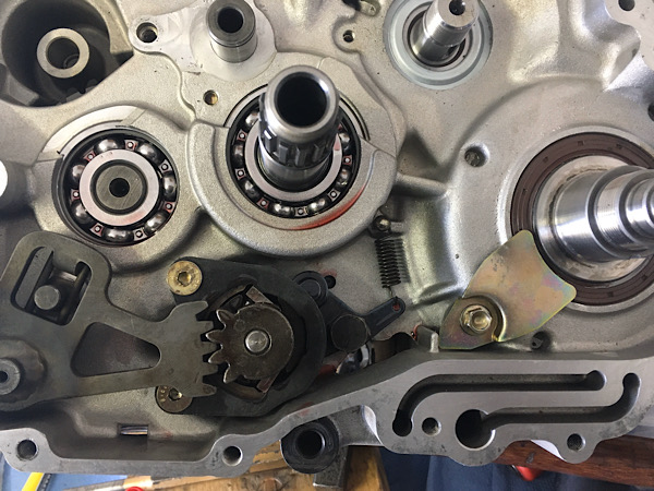

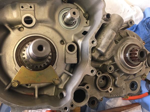

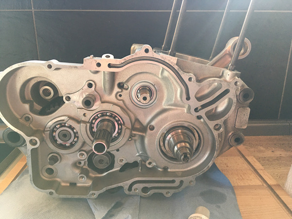

Zum Frühstück gab es Lauwarme Motor Gehäuse mit Tiefgekühlter Kurbelwelle 8-)
Die Arbeit wovor ich mich am meisten gefürchtet hatte.... sagen wir mal wenn ich den rechten Lager innenring von der Kw wärmer gemacht hätte wäre es problemlos gegangen. So musste ich leicht nachhelfen das die Gehäuse zusammen geflutscht sind. Es dreht alles problemlos ohne hacken oder Geräusche. Jetzt brauch ich erstmal Kaffee :heba:
Gestern Nachmittag hab ich die hinteren Radlager erneuert, eigentlich ging die ganze Zeit nur für reinigen, putzen usw. drauf... da gibt es ein Bild wenn ich fertig bin, da gehen noch paar Stunden ins Land bis das Rad vorzeigbar ist.
Gruß André

Re: Wiederbelebung 610 Dual
Verfasst: 15.03.20 - 20:24
von oldstyle
Tja jetzt ist es ab das Original Heck, paar Kampfspuren hatte es aber, egal es ist zersägt... :D
Hab dann heute noch
- alle Wedi‘s neu eingebaut
- Ausgleichswelle fertig zusammen gebaut
- Zahnräder auf die Kurbelwelle
- Schaltmimik zusammen gebaut
- Kupplungskorb angebaut
- Schaltung getestet, geht wie sie soll
Dann war erstmal Garage aufräumen angesagt und den restlichen Tag das Wetter genießen.
Zylinder geht morgen zur Post, mal sehen wann er wieder da ist.
Gruß André

PS: Kann man die Kupplungsbetätigungsaches/Hebel nach oben raus ziehen oder müssen da erst Sicherungen etc. von innen entfernt werden?
mfg Wolfgang

Hallo Wolfgang,
den Kupplungsbetätigungsaches/Hebel kannst du einfach nach oben rausziehen, dazu muss aber die Druckstange (die in der Getriebe Welle sitzt) raus, oder zumindest 1-2 Zentimeter zur rechten Seite gezogen werden.
Gruß André

oldstyle hat geschrieben: ↑15.03.20 - 22:12 Hallo Wolfgang,
Gruß André
Das geht auch so, sonst karre auf die rechte Seite legen, dass die Stange zur Kupplungsseite rutscht.

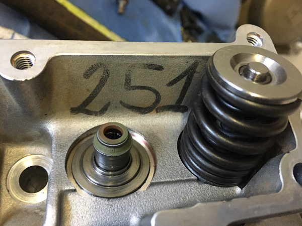

Die Kipphebel wurden gereinigt und haben neue Rollen bekommen. Die alten waren nicht schlecht aber da bin ich lieber auf Nummer sicher gegangen, neu ist eben neu. Kipphebeldeckel ist nun komplett fertig zum Einbau.
Der Kopf wurde zerlegt gereinigt und mit neuen Schaftdichtungen versehen. Das hat am längsten gedauert, da mir mein „Spezialwerkzeug“ abgerutscht ist. Das hatte zur Folge das ich ich eine Stunde den Fehlenden Ventilkeil gesucht habe.

Durch die Elefantenfüße der Dual, kann man nur noch schlecht den Verschleißgrad/Laufleistung der Ventile "schätzen". Bleibt zur Beurteilung nur noch die Ovalität der Auslassventilführungen zu begutachten/vermessen. Nur als Tipp, die Ventilschaftdichtungen besser auch mit Öl montieren, die lösen sich gerne mal von der Ventilführung. Die Kipphebelbohrungen zur Ölversorgung, die würde ich noch aufbohren.

@Assi: du meinst die Ölbohrung in den Kipphebel von 3 auf 5 mm aufbohren oder? Irgendwo hatte ich das mal gelesen glaube ich.
