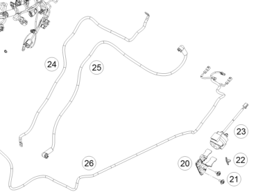

Moin, mhm, sowas wie klicken habe ich nur im Ohr beim Aufbau des Benzindrucks wenn man die Zündung betätigt.
Beim Starterknopf betätigen würde das bestenfalls bedeuten die ECU schaltet über eines der Relais die Masse vom Startrelais.
Mein letzter Versuch wäre; Startrerelais suchen, dort fühlen und ggf. messen ob dieses Klicken Strom dorthin schickt und auch auf dem fetten Kabel 12V anliegt und durchgeschaltet werden.
Aber im Grunde auch egal, um nicht wie ich die Garantie nicht zu vergeigen wird ein Werkstattbesuch nötig sein............
Der Vorbesitzer meiner 401 hatte, bei anfangs ähnlichen Problemen, vom "Mobility Service" einige Ersatzmotorräder testen "dürfen" und das auf knapp 300Km ~ aber das ist ein schwacher Trost :-(
Ich drück die Daumen, das es nur ein Problemchen ist!
Starterrelais 23.png (14.98 KiB) 4811 mal betrachtet
Nr. 23 Startrelais, 24 Massekabel, 25 Starterkabel.

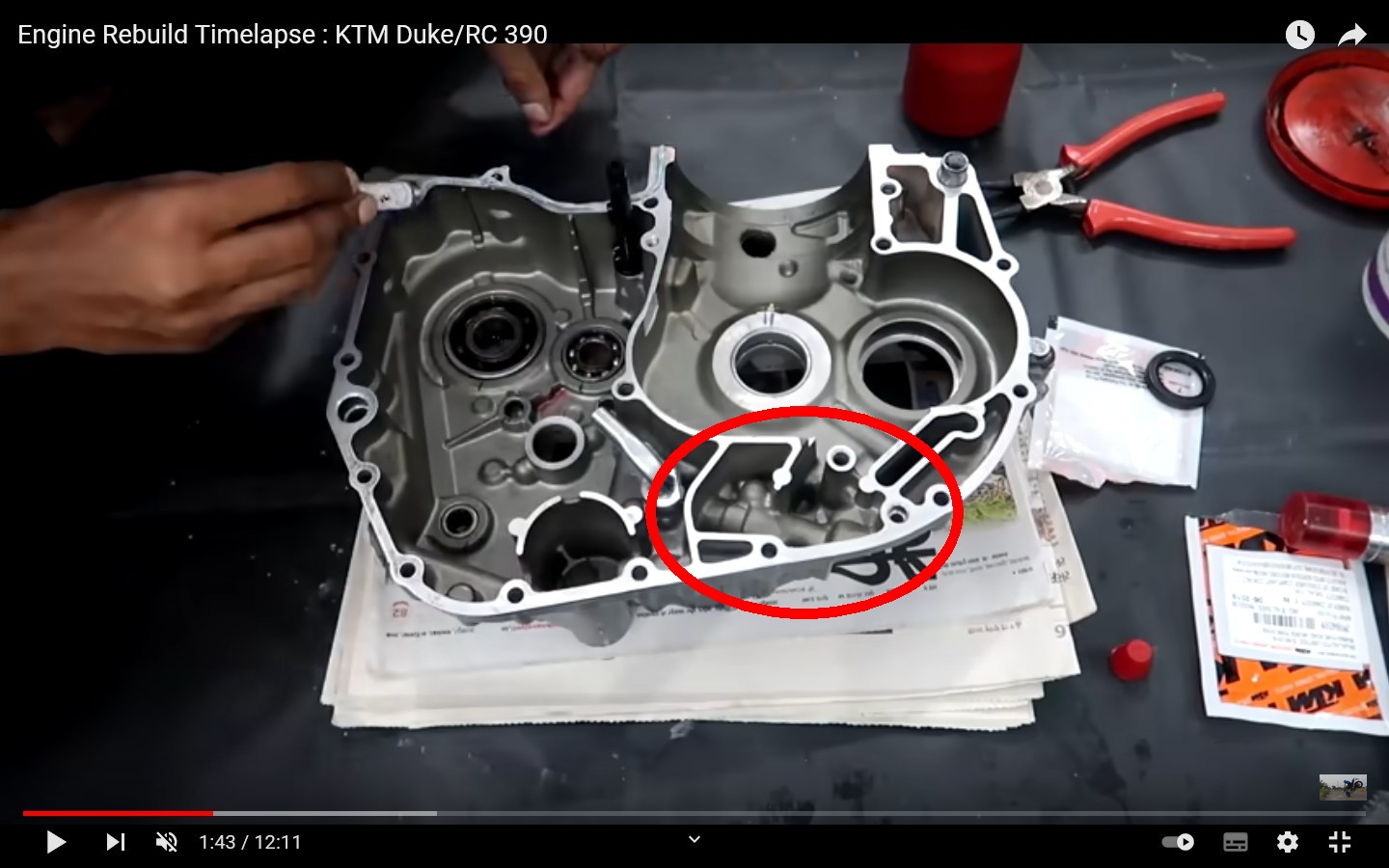

https://www.youtube.com/watch?v=thUcTr0LOV0
Naja, weiß nicht, die "Kammern" und Kanäle in der Motormitte sowie Zeit und Wärme werden eine Rolle spielen welche Höhe zu sehen ist.
An welcher Stelle das Öl aus dem Kurbelwellenraum befördert wird sieht man leider nicht wirklich. Dort könnte sich Öl "verstecken", ob diese "Ebene" allerdings unterhalb der des Schauglases liegt glaube eher ich nicht.(?)
Ölfördermembran wie bei der 690/710 gibt es offenbar nicht.
Daher denke ich noch immer eher umgekehrt, d. h. je länger die Kiste steht umso mehr Öl hat Zeit sich hinterm Schauglas zu sammeln.....?
Irgendwie schön anzusehen wie zielsicher der gute Mann den Motor zusammen fügt :shock: :Top:

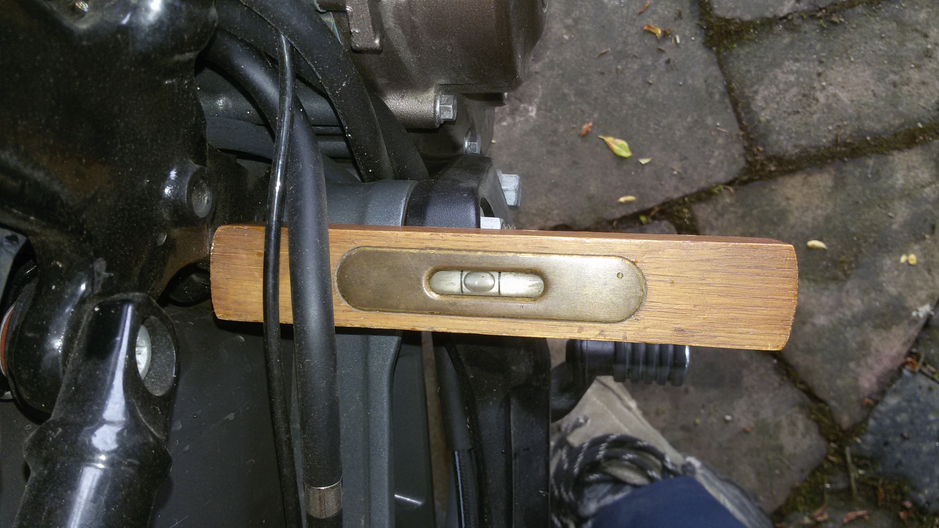

So, egal doch mal warm laufen lassen, schlechte Gewohnheiten bringen einen um........
Da ich Öl im kalten Zustand sehe habe ich erwartet, das ich diesmal der Depp bin und Öl absaugen in Lederklamotten muss ja auch nicht sein.
Spritze zum Saugen lag auch schon bereit.
Nur, ich sehe seltsamerweise keinen sonderlichen Unterschied zu kalt aber ich bin nicht gefahren!
Da ich jetzt tatsächlich zuviel erwartet habe ist letztendlich sogar wieder die Wasserwaage und Fotos drauf sitzend ins Spiel gekommen.
Versteckt sich nun Öl oder nicht und wenn ja, wie viel ml mag das sein?
Sonne scheint wieder, Motor ist noch lau warm also :2w: und dann nochmal tief ins Glas schauen :pc1:
Ein mögliches Versteck wäre eigentlich nur im roten Bereich?

Moin, 18h später stell ich fest ~ auch den Ölstand begutachten beherrsche ich (noch) nicht wirklich.
Selbst mit Wasserwaage kann ich durch unvermeidbares wenn auch nur leichtes Schwanken mit dem Moped keine klare Ansage machen, sank der Ölstand nun oder nicht. Ich sehe auch kalt noch immer ähnlich viel Öl im Schauglas .............
Da aber die Ähnlichkeit mit einer Trockensumpfschmierung, mit dem Ziel die Kurbelwelle aus dem Ölspiegel zu bekommen offensichtlich gegeben ist und lediglich ein externer Ölbehälter fehlt, muss ich mindestens sagen;
Ich bin ein D..., der sich besser des öfteren an einer Bedienungsanleitung orientieren sollte. Spätestens mit höherem Km Stand und Verschleiß an der Ölpumpe könnte es klarer und schneller zu sehen sein, das hier Öl unter/in die Kurbelwellenkammer zurück strömt!?
Und dann ist das Risiko zuviel Öl rein zu kippen noch höher.
Ab jetzt werde ich den Ölstand nur "betriebswarm" bestimmen. :massa: BDA
