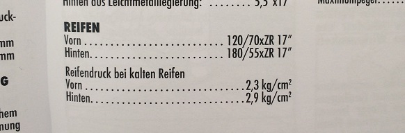

Re: Reifen
Vorgabe laut Handbuch ist (vo/hi) 2,3/2,5.
- Reifendruck Angabe GBA.JPG (16.09 KiB) 5625 mal betrachtet

Re: Reifen
...die Angaben widersprechen sichFaritan hat geschrieben:Vorgabe laut Handbuch ist (vo/hi) 2,3/2,5.
Meines Wissens ist für ein seltsames Verschleißbild meistens falsche Fahrwerkseinstellung -Dämpfung verantwortlich.infectedbrain hat geschrieben:FW ist seit 10tkm nach Werkssetup eingestellt und am Anfang war das beim Reifen definitiv nicht.

Re: Reifen
...dieser Widerspruch ist altbekannt. Gab mal die Theorie, dass die Angabe auf dem Aufkleber sich auf den Zweipersonenbetrieb bezieht. Ich persönlich schenke da eher der Angabe in der GBA glauben, zumal 2,9 bar hinten schon echt eine Ansage ist...

Re: Reifen
Dann gibt es wohl auch unterschiedliche Ausgaben von Handbüchern. Bei mir stehtFaritan hat geschrieben:Vorgabe laut Handbuch ist (vo/hi) 2,3/2,5.
2.3 VR / 2.9 HR im Handbuch, also genauso wie auf dem Aufkleber an der Tankatrappe. 2.5 würde ich meinen ist schon echt wenig. Die Nisse hatte auch 2.9 hinten Vorgabe.
Naja, so schmal bin ich auch nicht. Kanns gut verstecken.F0117375 hat geschrieben: Du bist zwar groß, aber 'n ziemlich schmaler Harken.
Die Werkseinstellungen sind für Dich sicher nicht obtimal.
Du solltest Dich dringend mit dem Thema vertraut machen und Dein eigenes Setup finden.
Zwischen 90 und 95 kg kommen Fahrfertig schon zusammen.
Lt. meinem Handbuch bin ich meist mit zu wenig Luftdruck gefahren. Ich versuche es mal mit den angegebenen
2.3/2.9 und schaue, wie sich das auswirkt.
