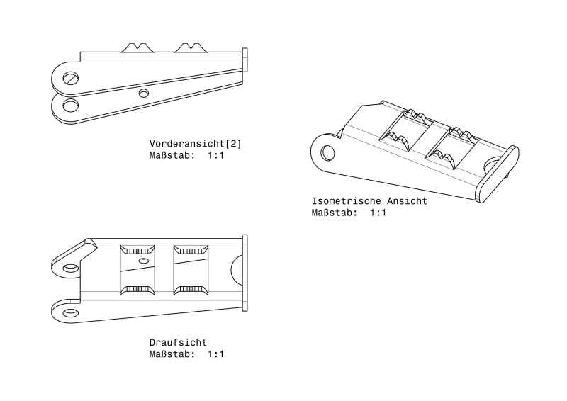

Auf Initiative von Husky430CR versuche ich die Nachfertigung von Fußrasten zu organisieren. Sie werden bis auf die Husky-spezifische Befestigung, so wie diese hier, die für Maicos gemacht wurden:
http://www.offroadforen.de/vb/attachmen ... 1291141918
http://www.offroadforen.de/vb/attachmen ... 1291140957
Die Rasten werden aus VA-Stahl gefertigt. Die Maico-Versionen wurden lackiert. Da ich persönlich (und sicher viele andere auch) aber VA-Optik bevorzugen, wird es auf jeden Fall auch unlackierte geben, da ich kein Metallguru bin, kann ich nicht genau sagen, welche Qualität das Finish haben wird, aber ich versuche das für den Preis so gut wie möglich hinzukriegen.
Wo jetzt der Maico-Aufkleber ist könnte man evtl. noch das Husky-Logo einlasern lassen, ich schau mal, ob sich das ohne spürbare Mehrkosten machen lässt.
Wenn Ihr interesse habt ->> pn

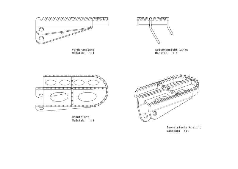

Hat nun doch etwas länger gedauert - Sorry!
Ok das hier sind die Originalrasten - THX an husky430cr für die Muster!
Im Unterschied zu den aktuellen Husky-Rasten ist die waagrechte Oberseite der Rasten gleichzeitig der Anschlag, deshalb brauchen wir eine Art "Bodenblech" das wiederum ausreichend Durchbrüche braucht, damit der Dreck raus kann.
Das ist der Entwurf - der ist keinesfalls in Stein gemeißelt, also jeder (konstruktive) Vorschlag ist willkommen! Mir selbst gefallen die Übergänge noch nicht und auch die Form der Durchbrüche müssen IMHO noch etwas eleganter werden.
Ausführung wird in 3mm VA sein

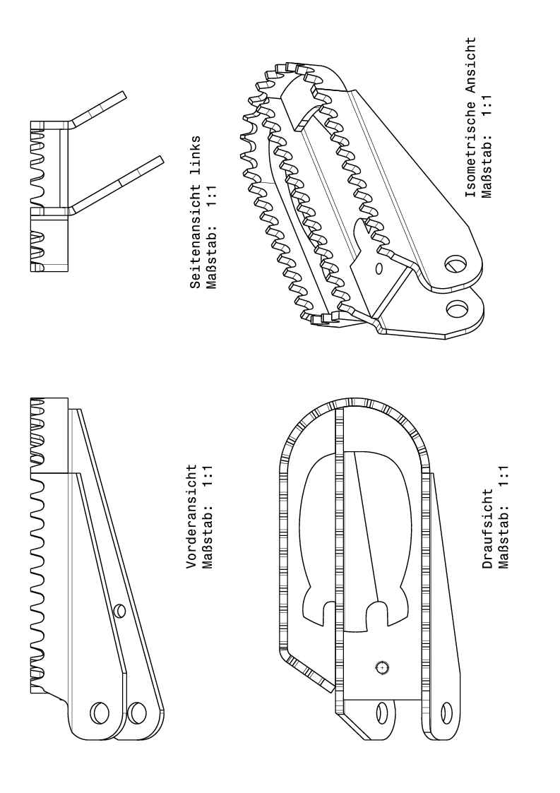

Neueste und evtl. letzte Version
Hat ein wenig gedauert - Dieser Entwurf wurde von unserem Fußrastenbauer abgesegnet, so würden sie also aussehen, sofern Ihr nicht noch Einwände erhebt.

Passen die auch für die WR390 ?RC610 hat geschrieben:Hat ein wenig gedauert - Dieser Entwurf wurde von unserem Fußrastenbauer abgesegnet, so würden sie also aussehen, sofern Ihr nicht noch Einwände erhebt.
Oder kannst du mal die Bemaßung mit angeben, dann kann ich das nachmessen.
Danke !
Gruss, Bernd

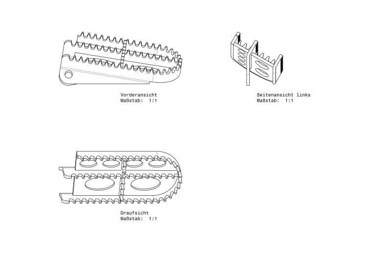

Die Rasten sind fertig
Hallo!
ich hab mich ewig nicht gemeldet, sie sind fertig. Yeehaa! Ich könnte Euch jetzt lange erklären wieso weshalb warum, ist aber egal. Wir können also liefern.
Die Rasten sind eine Schweißkonstruktion
Material ist 3mm V2A
Die Oberfläche ist matt so wie sie aus dem Ätzbad nach dem Schweißen kommen.
Die Rasten wiegen 450g so dass man Sie per Warensendung verschicken kann.
Den Preis können wir daher auf € 40 incl. Versand halten. Eine Feder oder ein Bolzen ist nicht dabei.
(VA-Federn in der Stückzahl sind leider übermäßig teuer)
Meldet Euch, die Rasten gibts jetzt tatsächlich, wenn Ihr was wissen wollt - PM mehr Bilder kommen noch
