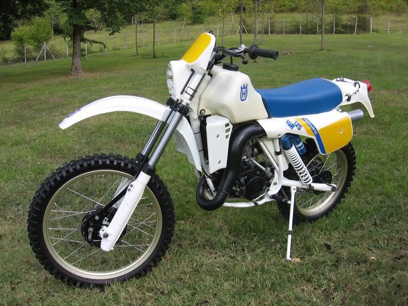

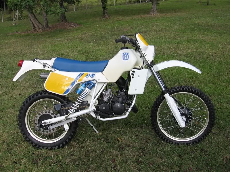

HVA tom
Beitrag von HVA tom »
hier schon mal eine nach dem neuaufbau :D ;-)
