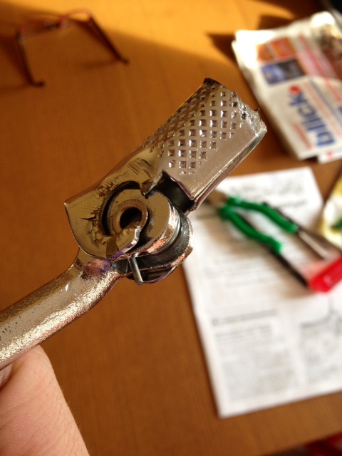

Hier der Hebel, dass ihr wisst was ich meine :D

Meint ihr ob ich den vielleicht einfach in der richtigen Position schweißen lassen soll, oder hat das irgendwelche Nachteile außer dass er halt nicht mehr anklappen kann und somit evtl schneller bricht???
Hab mir nur gedacht, dass der Limadeckel größeren Schaden nimmt wenn ich mich wieder mal lang mach :biker:
Wär die preisgünstigste Lösung oder zumindest mal ne hute Übergangslösung :D

Mach die Niete raus, Schweiß das Ausgebrochene zusammen/ Stück einsetzen, Mach anstatt der Niete eine kleine Schraube rein und passe den Anschlag an. Da brauchste nur mit einem Hammer eine Delle reinkloppen dann paßt das wieder. Sieht zwar nicht schön aus aber funzt.
