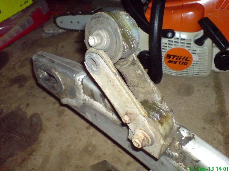

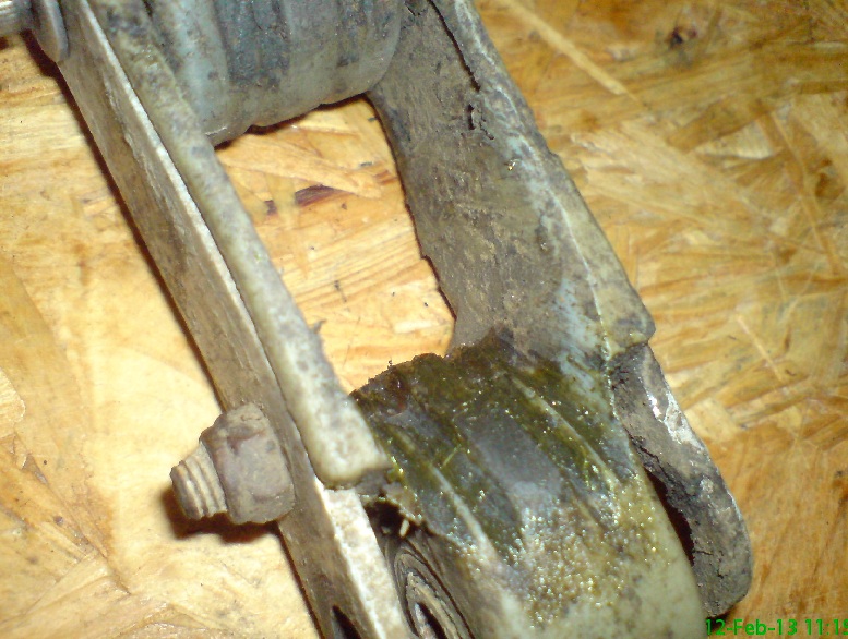

Ich hätte noch ein paar fragen zur Kettenrolle an meiner Enduro!
Ich wollte gestern den Schwinger wieder einbauen und die neue Kette draufmachen.
Jetzt habe ich gesehen dass die Kettenrollen extrem abgenutz sind.
Ich vermute mal das das nicht normal ist und die Kettenrollen hätten sich drehen sollen.
Weiß jemand wo ich neue passende herbekommen.
Die oberste hat einen Durchmesser von ca 46mm die untere ca 30mm.
Die untere Kettenrolle hat sich anscheinen mit dem Schutzplastik an der seite verschmolzen
Die Kettenrollen habe sich anscheinen auch niemals gedreht, daher hat sich die Kette da richtig reingefressen.

Re: Kettenrolle
Beitrag von husky-till »
teile katalog
aber ich würde auch gleich neue kugellager mit ordern.sieht ja von aussen auch nicht mehr soo frisch aus.
