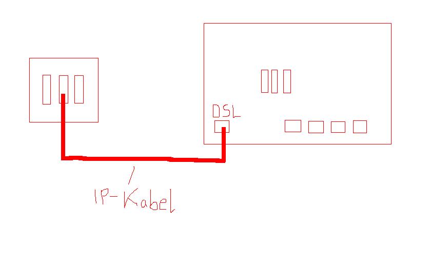

Die Damen und Herren der Hotline helfen mir nicht, weil die einfach sagen "Kaufst du Speedport". Will ich aber nicht!
Ich habe jetzt mal die Varianten "fotografiert". Variante 1 ohne Splitter und 2 mit Splitter. Allerdings habe ich bei 2 auch das IP-Kabel verwendet. LAN-Kabel probier ich heute....
Variante 1
Alternative 1.JPG (20.67 KiB) 6064 mal betrachtet
Variante 2
Alternative 2.JPG (30.09 KiB) 6064 mal betrachtet

Wie gesagt, der Splitter ist Unsinn. Was ist das für eine Dose? Was war dort vorher dran? Was verstehst du unter einem IP und ISDN Kabel?

1.) deine Easybox unterstützt kein Annex J, was du für den IP-basierten Telekom Anschluss benötigst. Hier wirst du wirklich einen neuen Router brauchen. Entweder eine der angesprochenen neuen Speedports (die alten gehen da auch nicht), oder eine Fritzbox 7270, 7390 oder andere, die eben den Annex J Standard unterstützen.
2.) hat die Telekom bei der Freischaltung einen Techniker kommen lassen? Bei mir war einer, der nach dem Leitungswechsel von Standard ADSL auf ADSL2+ den Anschluss im Haus anders geschalten hatte (vermutlich ein anderer Port oder so).
3.) hat dir die Telekom bestätigt, dass alles freigeschalten ist, also von ihrer Seite grünes Licht gegeben? Das dauert mitunter ewig.
Dein Anschluss Telefondose mitte -> IP-Kabel -> Router ist soweit völlig richtig. Ein Splitter hat da nix verloren. Wenn da was nicht geht und Leitungs- wie TAE-Dosenseitig alles in Ordnung ist, müsstest du beim Router ansetzen. Kostet Geld, sicher blöd, aber wenn du willst dass es sauber läuft, kommst nicht drum herum.
