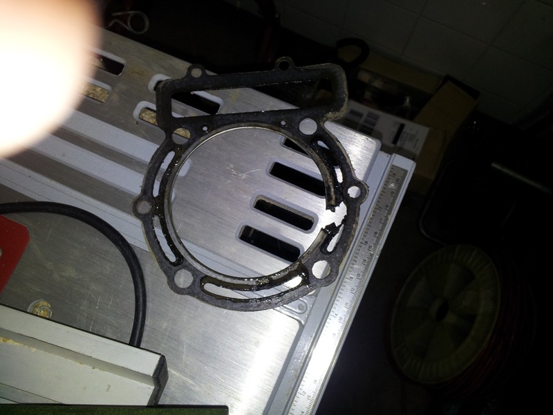

Habe heute den Zylinderkopf runter gemacht ist ja nicht so der Akt, nur das man die Steuerkette trennen muss ist schon ein wenig naja.
Aber egal.
Seht selbst die Kopfdichtung war mehr als Fratze.

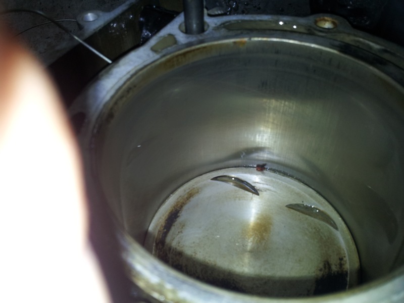

Und seht euch mal bitte die Laufbüchse des Zylinders an, man sieht deutliche Laufspuren spüren tut man sie aber nicht, was denkt ihr drin lassen oder neu ? Ich tendiere fast zu neu, aber ich warte mal auf eure Meinung.

Nehm mal den Zylnder runter und guck mit dem Fingernagel (auch geil :lol: ) ob du die Riefen unten spüren kannst, nach unten hin sollten sie wenn dann schlimmer werden. Wenn nicht kannst den wieder einbauen.
Ich würd mir aber eher dem Kolben ansehen, wenn der hin ist würde ich nicht einen neuen Kolben in den alten Zyl. Stecken, sondern dann beides Neu. zylinder muss ja ""nur"" neu beschichtet werden...

aber die Kopfdichtung ist echt was für die Ausstellung:
"Offerings to the God of Speed"
8-)

Hab mal den Zylinder noch gezogen, also unten sind auch keine spürbaren Riefen also lass ich ihn mal drauf, Kolben sieht auch gut aus.

Großartige Riefen sind da nicht. Aber der Zylinder ist glatt wie ein Kinderarsch, da sieht mann keine Hohnspuren mehr. Wenn der Kolben und Zylinder im Punkto Riefen noch i.O. ist. Würde ich beide mal vermessen lassen. Ich schätze die Bauteile sind nicht mehr mashaltig.
