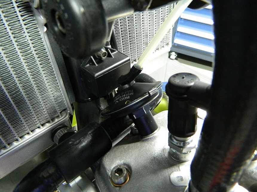

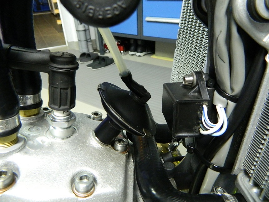

... das Kupplungsschleifen hat mit der undichten Wasserpumpe nichts zu tun. Entweder falsches Öl, die Reibscheiben und Kupplungsfedern könnten abgenutzt/verschlissen sein. Am wahrscheinlichsten ist aber dein Kupplungskorb hinüber, der hat Rattermarken von den Reibscheiben. Kurzfristig hilft das egalisieren der Rattermarken. Einen neuen wirst nur schwerlich oder für Unsummen bekommen, ein gebrauchter sollte so schlecht sein wie deiner oder wurde ebenfalls an den Stegen nachgefeilt. Für einen Nachgefeilten würde ich kein Geld ausgeben. Zubehör Kupplungskörbe gabs/gibt es keine Plug and Play passende, hängt halt noch das liebe Zahnrad mit dran. Mit etwas Mühe findet sich eventuell ein passender Kupplungskorb zum Aufnieten. Üb schon mal den Kupplungsdeckel aufzusetzten, ist fummelig mit dem ALS. Pass auch gut auf deine Kicker Zwischenwelle auf, immer mit bedacht kicken. Wenn die ausleiert, dann wird es schwer dein Motorgehäuse zu retten. Besser einen Dekokopf montieren, auto Deko SGP kann ich nur empfehlen, dann kieckt sie sich wie eine 125iger. Wirst aber auch keinen bekommen oder Unsummen bezahlen müssen. Gleiches gilt aber auch für ein defektes Motorgehäuse mit defekter Zwischenwelle.
Hier mal der Auto Deko Kopf von SGP
Hier übrigens meine SM360
