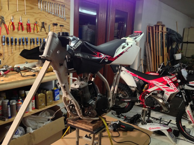

Besteht denn Interesse an ein paar Bildern?
Habe bis eben die letzten Halterungen angeschweißt und morgen gehen dann die letzten teile zum pulvern:)

Immer her damit! Kann nie schaden :D

ja bilder bilder bitte mmach ja den selben umbau grade aber mein heckrahmen war hinten ein wenig breiter als der von der 125er zumindestens im heckbereisch un der tank den du ahst des doch keiner von der wre bzw sm 125 oder ? weil die plastiks sind anderst.

Ja auf dem Bild das ist auch der Originale Breite heckrahmen da passt es nicht 100% aber es wäre möglich es anzupassen!
Mittlerweile habe ich mir einen von den 125ern gekauft aber gerade sind die ganzen teile weg zum pulvern!:)
