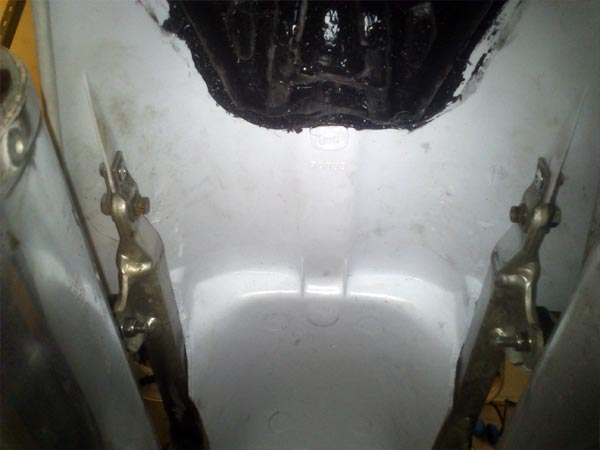

Huhu zusammen,
ich werd mir nun mein original TC heck an den Dino schruaben und dazu einen Acerbis Kennzeichenhalter. Ich wollte nur ungernen Löcher reinmachen und frage mich nun , ob man das wohl sinnvol kleben kann. Also mit richtigem Klebstoff. Karrosseriekleber oder sowas?
Hat einer einen Tipp?
Tom

Wenn das abgeht, gibts klump. schrauben!

Scheibenkleber oder Plastikschweißen. Wenn das abgeht, bist du eh schon auf die Fresse gefallen! :mrgreen:

ja schrauben geht gar nicht. Meinst scheibenkleber hält die Plaste zusammen?
EDIT: ich glaub ich hab da was:
http://www.kk-klebetechnik.de/sikaflex_ ... fe_56.html
Einer davon wirds schon richten oder?

Ja gut möglich, dass da einer von hält. Ich denke jeder Industriekleber geht da. Er sollte vllt noch etwas elastisch bleiben (wie Silikon) damit es ihn nicht wieder abvibriert. Ich könnte mir zumindest vorstellen, dass das bei einer knüppelharten Verbindung passiert.
Also ich finde diesen Autoscheiben-Kleber hervorragend. Da kannste notfalls auch deine Kinder auf'n Stuhl kleben, falls sie Unsinn planen :lol: UND der bleibt halt zu einem gewissen Grad elastisch. Alternativ halt Plasteschweißen. Macht dir sicher jede KFZ Instandsetzung für'n 10er. Damit brezeln die sonst Stoßstangen zusammen. Kannste sogar schleifen und lackieren, wenn es sein muss.

Wenn du klebst mach viel kleber drauf drücke es an das rausquilt und dann ma gewebematten drauf also so karo matten an den kanten und über streiche das dann sollte es eigentlich halten

Es gibt die Möglichkeit, den Kennzeichenhalter mittels Alublech am Heckrahmen zu befestigen. Ich habe das seit 4 Jahren so an meiner WRE mit 3mm Alu, es hält bis heute prima und ist viel leichter als vergleichbare Stahlbleche.
Die hässlichen Schrauben durchs Plastik gehen wirklich nicht.
Sieht dann übrigens so aus:
2090 2091 4218
Das Blech sieht man übrigens nur wenn man wirklich von unten reinschaut. Von der Seite sieht man davon nichts.

So der vollständigkeit halber: Sikaflex 252 und es hält bombenfest.

Das mit dem Alu wäre möglich, aber ich habe da bedenken mit den starken Motorvibrationen vom Dino. Da kannste froh sein, wenn du die Zahlen auf dem KZ noch lesen kannst :lol:

So, der Vollständigkeit halvber hier das Ergebnis des Heckumbaus: Verwendet habe ich letztednlich den Sikaflex . Man muss eben die Oberflöchen etwas anrauen (Bohrmaschine-Stahlbürste) und dann hält das bombig. Der TC Kotflügel ist natürlich kürzer, muss man bene bisschen "modifizieren" :)
Alles in allem sieht es so aber besser aus :) Zumindest gefällt es mir besser.
