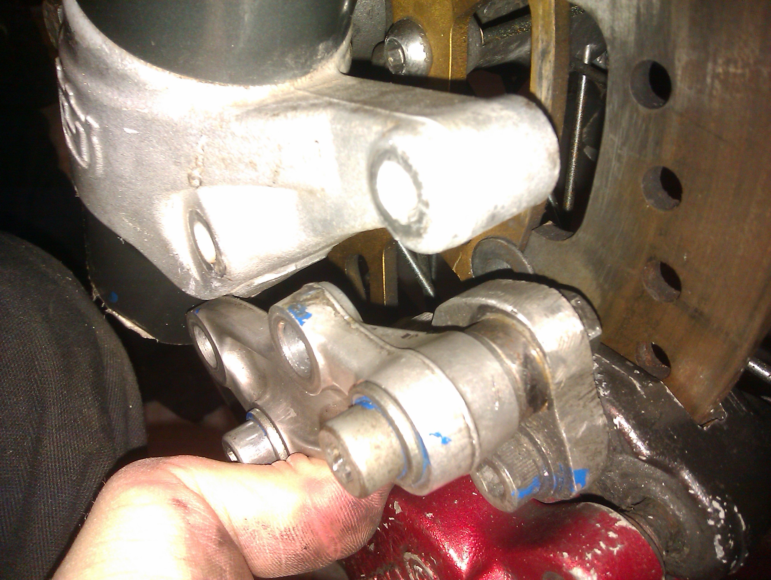

Verfasst: 18.02.13 - 20:32
von huskyfred32
Moin Daniel
also das Rad steht mit der Hülse meiner Meinung nach in der Mitte.
Die Lochabstände passen auch aber die Bremsscheibe bekomm ich nicht in die Mitte des Sattels.
Zur Zeit sieht es so aus:
2013-02-18 17.06.55.jpg (985.06 KiB) 1636 mal betrachtet
Ich könnte es zwar evt. mit Hülsen hinbekommen aber dann müsste ich mir selber noch welche basteln weil die die ich habe nicht ausreichen...und ob es so gedacht ist das da überall so viele Hülsen drunterstecken glaub ich nicht...
Re: Meine TE 610
Verfasst: 18.02.13 - 21:05
von Huskyschrauber
Die Naben passen...die Scheibe dürfte die falsche sein. Du brauchst eine ohne Versatz. Du hast TE-Habelbrücken. Mit SM-Brücken würde das wohl passen.
Re: Meine TE 610
Verfasst: 19.02.13 - 09:26
von dr.-hasenbein
@wkz astel
Hör auf mit deinem halbwissen hier die Leute zu verwirren !
Die naben sind untereinander austauschbar ! Die neue Nabe ist nicht breiter.
Einzig die Distanzen sind unterschiedlich je nach Gabelbrücke.
Die Gekröpfte Bremsscheibe hat 8mm Offset. Und die machen den Kohl sehr Wohl fett !
Huskyschrauber hat schon recht ! Der TE braucht ne gerade Bremsscheibe und dann passt es.

Re: Meine TE 610
Verfasst: 19.02.13 - 15:42
von Jockel
Hast eine 50 Magnum Gaberl drinn, richtig ??? Und hast aber ein Bremssatteladapter der Duale SM für eine 45 Magnum Gabel, letzte Generation mit einstellbarer Gabel. Aufnahme der 45 Magnum Gabel der Duale hat ein anderen Fuß verbaut. Habe das gleiche Problem hier. Müßte im Keller schauen, da steht eine Teilenummer auf dem Adapter. Schreibe deine Nr. mal hier rein. Dann schaue ich mal ob die mit meiner des Adapters übereinstimmt.
LG Jockel

Re: Meine TE 610
Verfasst: 20.02.13 - 09:35
von huskyfred32
Also die Nummer die auf dem Adapter steht: 88782
Der Abstand von Gabelholm zu Gabelholm beträgt eher 190 mm...
Gruß Steff
Re: Meine TE 610
Verfasst: 20.02.13 - 11:16
von huskyfred32
Meinst wenn ich mir den 88771er besorge das es dann passt mit meinen Gleitrohren?
