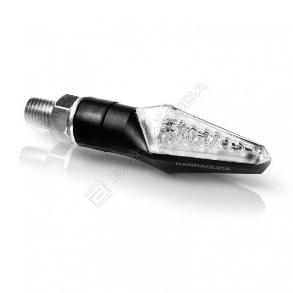

Hab mir die jetzt besorg,sind Baracuda Silor für hinten.
Dazu vorne noch Led-blinker von Kellermann. Dann wie von James geschrieben die 10 W- Widerstände verbaut und gut wars..
