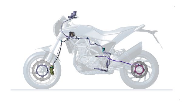

SteKke hat geschrieben:Hallo erstmal also ich will mich dem ABS Nachrüst Thema nochmal annehmen.
Und zwar bräuchte ich doch "nur" andere Bremsschläuche , den Sensorring für vorne und den ABS Steuerblock, den man denke ich von der F800R nehmen kann ( hab ein angebot von 150€ für den Block).
Also hat es schon jemand gemacht oder mal genauer gecheckt ?
Bitte jetzt nicht wieder.. lohnt nicht blabla und ...warum du dir keine R ABS gekauft hast...
Liebe Grüße :)
Hi SteKke,
Es folgt MEINE NICHT PROFESSIONELLE EINSCHÄTZUNG der Situation:
vielleicht kennst Du es ja schon ...
Auf dem folgenden Bildchen kann man die beteiligten Komponenten erkennen:
Das ist allerdings nur eine grobe Darstellung. Das ABS-System muss ja auch mit dem Display und
der übrigen Elektronik kommunizieren: Selbsttest beim Einschalten der Zündung, Fehlererkennung
und -anzeige, Ein- und Ausschaltfunktion am linken Lenkerschalter sowie die Ein/Aus Anzeige ....
Benötigte Teile wären also:
- Sensorringe vorne und hinten
- Drehzahlsensoren vorne und hinten
- Steuergerät/Druckmodulator
- Ein/Aus-Schalter
- Anzeige im Display
- Teilweise geänderte Bremsleitungen
Hinzu kommt das Anlernen mit "Hauptsystem"
Ich schätze, da liegen die Schwierigkeiten im Detail.
Egal, ich wünsche Dir trotzdem viel Erfolg :Top: :Top: :Top:
:prost:
Gruß Beast
