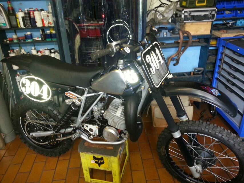

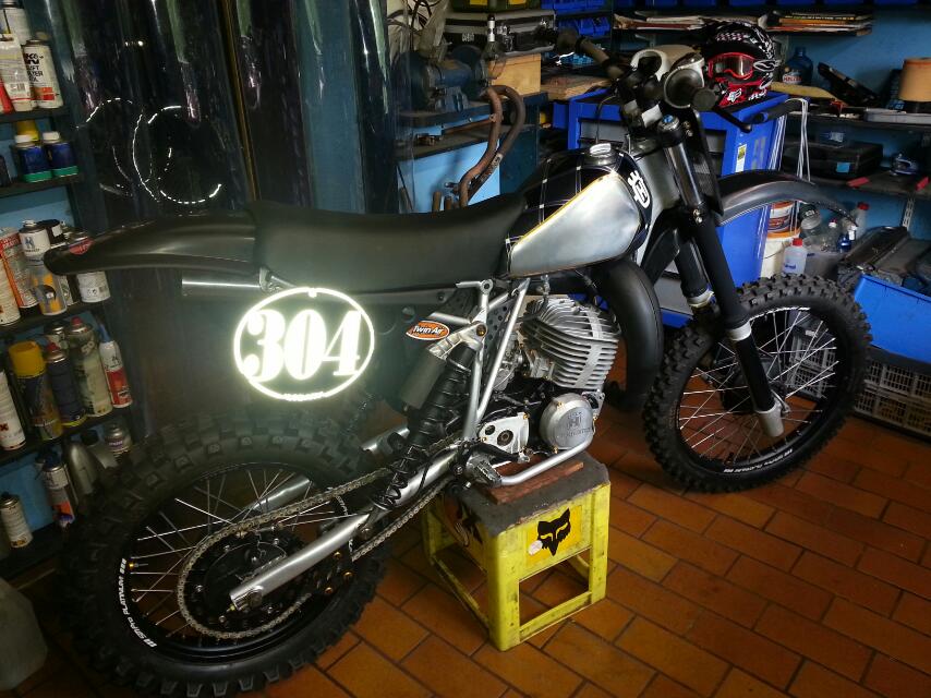

Re: schwarzes Pferd CR 430
Beitrag von tc500 »
hallo Ihr Experten
bin nun mit dem Mechanischen fast fertig nur die SEM Zündung aus einer 84er/WR 400 macht einen sehr schwachen Funken und das Mopped spring vermutlich deshalb manchmal schlecht an. Dabei sind alle Kabel und Stecker und Kerze neu.
Das zweite Problem was ich habe ist, daß sie unter 2000 Umdrehung schlecht Gas annimmt und bruzelt als wäre sie kalt. Ab ca 3500 schiebt sie dann schön los.
Nun die Fragen ob es vielleicht ein bekanntes SEM Problemchen gibt das man beheben kann und kann es sich bei dem Leiistungsloch um eine falsche Vergaserabstimmung handeln?
Gruß Jens

Sieht klasse auch :Top: wenn auch gabelgepimpt :mrgreen: -aber tolle Arbeit.
Warst du dieses Jahr in Bechthal beim Klassiktreffen??
Jürgen

hatte nachdem ich fast fertig war plötzlich viel an dee Arbeit zu tun ... Bock hat noch keinen scharfen Einsatz hinter sich gebracht ... geht diese Woche erst mal durch den TÜV ..
dann nochmal Bremse vorne ... die geht schlechter als Serie ... und das ist schon schlecht ...
Gabel ist Marzocchi 45 aus 610er .. finde die geht optisch noch vom Durchmesser her

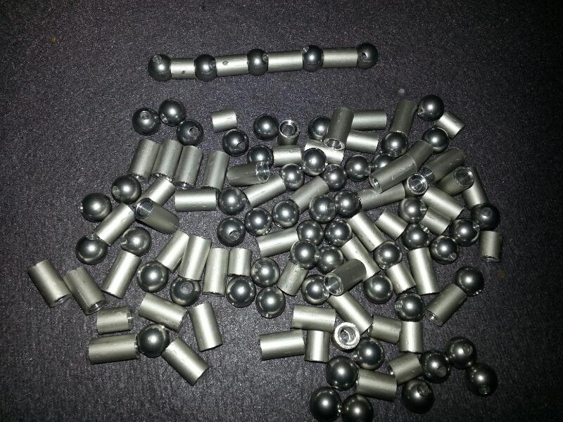

na heut endlich mal die Zeit gefunden Filigranstarbeit zu machen ... kleine Tuningmaßnahme für den schwarzen Gaul...
nachdem ich knapp sechzig Mal gesägt. .. 120 Mal gebohrt und genauso oft angephast habe ...fragt mich nicht nach meinem Geisteszustand. ...
wenn ich als Kind nicht detailliert Modellpanzer zusammengeklebt hätte ... hätte ich das heut nicht geschafft :-)
