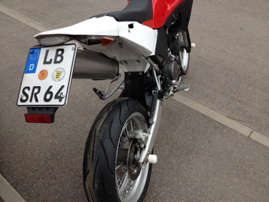

Guten Tag,
so nun zum zweiten! mal mein Beitrag über den Bau meines KZH. Gerade als ich meinen 1. Bericht abschicken wollte hats bei mir angezeigt das das Forum down ist :twisted: . Naja was solls - hab ja Urlaub! :kadw:
So ihr kennt ja alles das lange und hässliche Heck meiner 610ner. Und da muss natürlich was neues her! Und im Winter hat man ja die Zeit dafür.
Ich habe mich hier einige Zeit im Forum durchgelesen und bin auf den KZH von Rene83 aufmerksam geworden.
Herzlichen Dank an Rene83 der mir brav Maße und Tipss gegeben hat :Top:
In meinem letzten Urlaub habe ich mir ein 2mm dickes Alu blech geschnappt und hab einfach mal losgebastet. Ihr denkt jetzt sicher 2mm sind doch viel zu dünn - richtig ! Das war auch nur mein "Rohling" damit ich ungefähr ne Ahnung von der Optik habe. Der jetzige KZH wurde dann von einem Bekannten der die richtigen Maschinen hat für mich nachgebaut.
Und das ist dabei raus gekommen.
Wie ihr alle sehn könnt, habe ich den Querträger noch etwas verstärkt. Ich hoffe das hält auch alles brav. Ohne Rücklicht, Nummernschild und Rückstrahler wiegt der KZH 920 Gramm!
Bitte nicht zu sehr die verschiedenen Größen der Schrauben beachten... :roll:
Wie ihr sehen könnt, habe ich drauf geachtet das alles schön der StVo entspricht! Also schön mit Rückstrahler und der Winkel dürfte auch passen. Hab das alles brav ausgemessen und die steigung des Hecks natürlich berüchsichtigt!
Natürlich gibt es keine Garantie auf die Maße!
Nach den ersten 50 Km habe ich schon einen kleinen Riss in mein Kennzeichen bekommen. Da ich es einfach so auf den Träger geklatscht habe. Ich werd mir noch was überlegen ob ich nicht mit einem Stück Gummi/Schaummstoff die Vibrationen etwas eindämmen kann.
Gekostet hat mich der Spaß: ca 15 Euro für das Rücklicht, ca 3-4 Euro für den Rückstrahler und ne Brotzeit für die Kollegen! Also nicht mehr als ein 4. Klässler in der Woche Taschengeld bekommt :mrgreen:
Ich bin mit dem Projekt KZH echt zufrieden, weil er fein aussieht und der StVo entspricht :Top:
Und falls es mir wirklich am Heck irgendetwas abvibrieren sollte - was solls gibts halt die nächste Baustelle! :2w:
Falls Ihr noch mehr Bilder haben wollt, habe ich auf meinem PC in meiner Wohnung noch welche!
MfG
SonnigesNaabeck
PS: Ich hoffe die größe der Bilder passt nun allen :gigs: :Top:
Und Danke an Dr. Hasenbein der den Thread noch verschieben möchte
:hva: :transit: :hva:

Rene83
Beiträge: 371
Registriert: 19.11.11 - 17:22
Motorrad: Nuda 900
Wohnort: Markgröningen
Re: Kennzeichenhalter Marke "Eigenbau" 610i.e.
Beitrag von Rene83 »
:Top:
So muß das!
Als Kennzeichenunterlage habe Ich die von eine Cagiva Mito was auch die gleiche ist wie bei der Nuda.
Wenn man diese Unterlage nimmt kann man sich auch die Biegung für den Rückstrahler sparen da der an der Unterlage dran ist

Schaut gut aus. :Top: Ich habe am Wochenende mein Eigenbau-KZH auch fertig gestellt. Ein paar Kleinigkeiten müssen noch gemacht werden, dann werd ich hier auch die Bilder hochladen. Mein KZH sieht auch etwas anders aus als deiner.

Danke für das positive Feedback. Ja das mit dem Rahmen der Cagiva Mito hab ich hier schon mal gelesen, und kanns mir a gut vorstellen. Dieser Rahmen ist bei meinem ori Heck auch dabei! :Top:

2 mm Alublech ist nicht zu dünn. Hält 1a!
Warum hast du denn so viel Platz verschenkt und das Ding so lang gemacht?
Sieht ja jetzt schlimmer aus als original... :ka:

Chrisman hat geschrieben:2 mm Alublech ist nicht zu dünn. Hält 1a!
das bezweifel ich aus eigener, längerer Erfahrung :roll:
aber ist ja nur ´n Muster :idea:

Seh ich genau so... Als Schlosser schwör ich da lieber auf 2mm V2A! :heba:

Chrisman hat geschrieben: Warum hast du denn so viel Platz verschenkt und das Ding so lang gemacht?
Wieso zu lang??
Ich finde auch das das absolut passend aussieht.

Sehe ich genau wie du. Mein Rücklicht ist auch schön weit nach hinten gelegt. Wenn das Rücklicht so weit forne ist, sieht mir zu sehr nach diesem garstigen Streetfighterstyle aus.
Mein Eigenbau ist aus 3mm Alu gemacht, ich denke das müsste stark genug sein. Bilder gibts im laufe der Woche.
@Rene83 : Meinste nicht, das der Winkel bei Dir etwas arg steil ist? Ich bin da sehr vorsichtig geworden.

Der Thread kommt genau zur richtigen Zeit. Bei mir steht der Eigenbau auch an und da kommen eure Ideen genau richtig.
@Rene83: Mich würde es mal interessieren ob das KZ überhaupt noch richtig beleuchtet wird, wenn man das direkt untern das Rücklicht baut?! Gefallen tut mir das so nämlich wesentlich besser.
Vielleicht kannst du nochmal ein Bild vom Halter allein hochladen, würde gerne sehen wie du das Rücklicht da festgemacht hast.

Bei Gelegenheit mache ich mal ein Bild von meinem Kennzeichenhalter.
Den habe ich am Samstag fertiggestellt.
Bei mir hat das Kennzeichen unmittelbar Kontakt zum Kotflügel. Dann links und rechts nen Kellermann und that's it!!
(Reflektor und Kennzeichenbeleuchtung kommen noch in die zwischen Kennzeichen und Heckkotflügel passende Öffnung direkt unter den Kotflügel.)
Minimalistischer geht es quasi nicht, wenn man von hinten draufschaut.
Für mich ist es z.B. ein absolutes No-Go, wenn man sich schon selber was baut, dann auch noch den Reflektor unter das Kennzeichen zu bappen und "Luft" zwischen Licht und Kennzeichen bzw. Kennzeichen und Reflektor zu lassen...
Vielleicht geht es nur mir so...Aber am liebsten hätte ich an meinem Kotflügel nichts dran - also quasi wie ne Rennmaschine für die Kartbahn.

Seht es ein, meine ist die schönste und beste :mrgreen: :gigs:
Ok, eure sind auch ganz nett
:prost:
Max
EDIT: 920gr?!?!?! Meine Fresse :D Man kanns auch übertreiben...
Ich hab einfach nen universal Enduro Kennzeichenhalter genommen. Wiegt fast nichts, ist stabil, sieht gut aus und man kann ihn nicht als Mordwaffe benutzen :shock:

MxGlass hat geschrieben:EDIT: 920gr?!?!?! Meine Fresse :D Man kanns auch übertreiben...
Tja,aber selber gebaut ist halt selber gebaut. Vielleicht hats ja was mit "Ich habe Feuer gemacht" zu tun :lol: .

Naja den musste schon noch bearbeiten :D Nur lieber kaufen (und bearbeiten), damit es ordentlich aussieht, als wenns aussieht wie gewollt und nicht gekonnt :D

Ich hab meinen KZH aus 1,6mm V2A gebaut, bin eigentlich gans zufrieden damit, aber der tüv hat mich heute durchrasseln lassen, weil ihm die LED-kennzeichenbeleuchtung zu fest nach hinten gestrahlt hat, auch wenns bei dem originalen auch nicht viel anders war...
Seh an euren KZH überhaupt keine beleuchtungen, wie macht ihr das mit dem Tüv???
