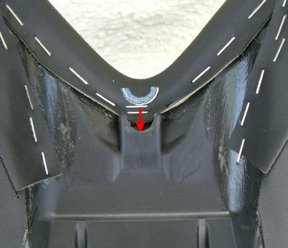

Re: wackelige Sitzbank bei Nuda R fixieren
Hallo Amante,
irgendwie schaut das bei Dir aus, als ob da die halbkreisförmige Aussparung für die Schraube vorne in der Mitte fehlen würde.
Als ich meine von der ersten Durchsicht holte, war diese Aussparung auch nicht unter die Scheibe geschoben, sondern einfach oben drauf gelegt. Wenn man sich dann draufsetzt, verbiegt es diesen Lappen total. Dann ist in Kürze das Ding weggebrochen und es will wieder keiner gewesen sein.
Hier mal ein Foto wie das bei meiner Sitzbank aussieht. Und wenn diese Aussparung unter die Scheibe der Schraube geschoben ist dann sitzt das bombenfest. Da kann man nix hin- und herschieben so wie auf dem Video.
Aber wie gesagt, auf dem Foto von Dir ist von dieser Aussparung nichts zu sehen.

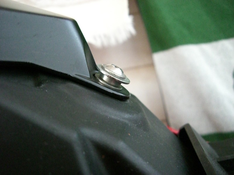

...hab jetzt heute meine Sitzbank auch mal etwas nachgearbeitet, da die
vordere Fixierung schon sehr windig ist. Nach einigen Überlegungen habe
ich mich jetzt erst mal für eine sehr einfache Lösung entschieden. Ich habe
hierzu an der vorderen Halteschraube das zylindrische Teil solange mit Isolierband
umwickelt, bis die Sitzbank mit leichtem Druck aufgeschoben werden kann. Weiterhin
habe ich an den Seiten der vorgezogenen Flanken der Sitzbank etwas Moosgummi angebracht
damit auch hier die Bewegungsmöglichkeiten zur Seite eingeschränkt werden. Mit diesen
beiden super simplen Maßnahmen ist die Bank vorne nun zu 100% besser fixiert, wobei ich das
in den Raum gestellte Wort "bombenfest" in diesem Zusammenhang nicht sehe. Für meine Ansprüche
genügt das so nun erst mal und aufwändigere Lösungen kann man gegebenenfalls immer noch
umsetzen (falls sich das nicht bewährt).
Und so ist dann das Ergebnis:

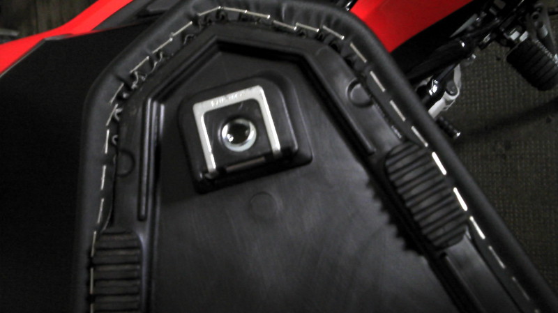

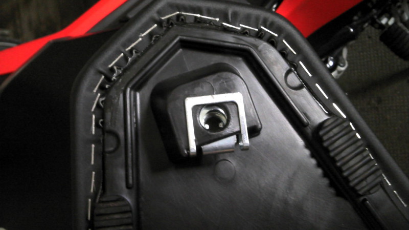

Ich hatte auch das Problem, dass meine Sitzbank gewackelt hat.
Bei der Suche nach einer Lösung, ist mir aufgefallen, dass das Blech des Schnellverschusses nicht richtig saß.
Reingeschoben und siehe da, die Sitzbank kommt ein kleines Stück weiter vor und schon wackelt es kaum noch!
Bis zur nächsten Ausfahrt, dann ist das Blech wieder verrutscht... ;)O77I hat geschrieben:Ich hatte auch das Problem, dass meine Sitzbank gewackelt hat.
btw.: Wie heißt dieses Blech bzw. welche Ersatzteinummer hat es? Ich würd mir gerne ein zweites bestellen, da die weiß-schwarze Sitzbank ohne geliefert wird... Mein Händler ist leider eine gute Stunde entfernt...
KH

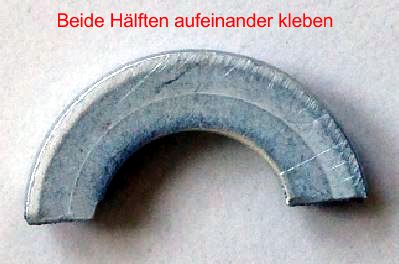

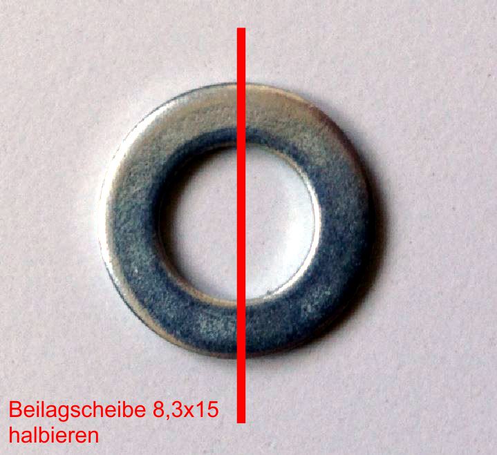

Habe jetzt meine Sitzbankbefestigung noch etwas weiter modifiziert, da es
in vertikaler Richtung immer noch Spiel gab.
Habe nun eine Beilagscheibe 8,3x15 halbiert, die beiden Hälften dann aufeinander
geklebt und dieses Teil dann quasi als "Stahlführung" innen in die Kunststoffaufnahme der Sitzbank
mit 2k Kleber eingeklebt. Das hält nun bombenfest, da der Innendurchmesser der Beilagscheibe
exakt zum Arretierungszapfen passt und die dicke der beiden Scheiben inkl. der Dicke der
originalen Kunststoffaufnahme die Sitzbank perfekt in vertikaler Richtung fixiert.
