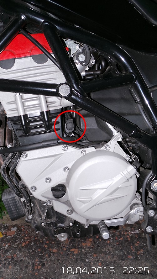

Also Waldo, achte auf die Uhrzeit!Waldo hat geschrieben:Also ich hab mal gesucht aber die Steckdose nicht gefunden.
Nur wegen dir bin ich nochmal raus in die Dunkelheit ... Und es gibt sie doch (im roten Kreis), die Nuda Steckdose.
LG und gute Nacht

Re: Anschluß Navi
Hi Freudenträne, danke für Deinen Nachteinsatz.
Bin heute morgen um 7 schon raus und hab nachgeschaut! Ich dachte ich spinne, da war sie die Steckdose!
Aber die wird auch in der Anleitung mit keinem Wort erwähnt, oder !?! Wenn's jetzt da auch noch drinsteht dann Kauf ich mir nen Blindenhund, Brille hab ich nämlich schon!
Aber trotzdem ist sie da unten ja ein bisschen ungünstig angebracht. Aber gut.

Oh, vielen Dank Waldo,Waldo hat geschrieben:Hi Freudenträne, danke für Deinen Nachteinsatz.
Bin heute morgen um 7 schon raus und hab nachgeschaut! Ich dachte ich spinne, da war sie die Steckdose!![]()
Aber die wird auch in der Anleitung mit keinem Wort erwähnt, oder !?! Wenn's jetzt da auch noch drinsteht dann Kauf ich mir nen Blindenhund, Brille hab ich nämlich schon!![]()
das lasse ich meinen Sohn lesen, der ist nämlich der Meinung,
ich bräuchte eine Brille, dabei habe ich die Steckdose sogar bei der Probefahrt
gefunden und er war dabei!
Hilft mit ungemein!

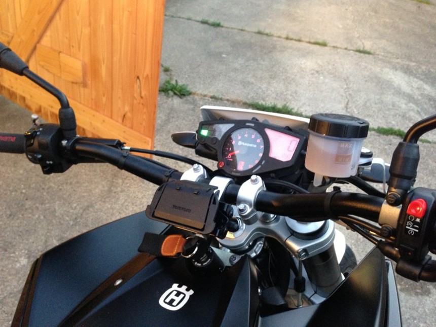

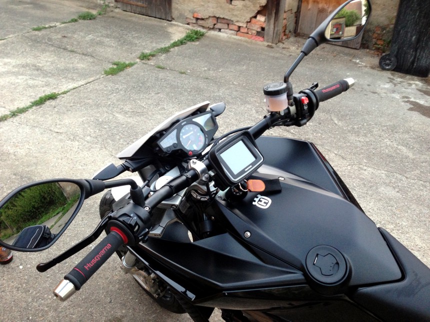

Hier ist nun meine Lösung:
Habe mich für eine Universalhalterung von Louis entschieden (für 28 mm Lenker).
Kostenpunkt: EUR 49,90
Verarbeitung ist sehr gut. Navi verdeckt den Tacho nicht und die Halterung ist
sehr schnell demontiert (nur eine Schraube).

Das sieht schon mal gut aus.
Bei der Position musst Du aber sehr weit nach unten schauen, das stört schon deutlich.
Und Tankrucksack geht da nicht mehr.
Wie ist das mit der Kommunikation zwischen Dir und dem Navi?
Blauzahn, Kabel oder nur optisch?
