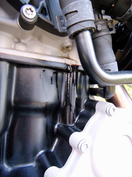

habe bei meiner Nuda einen Ölverlust bemerkt, siehe Bilder.
Öl tritt nach längeren Fahrten trotz Reinigung immer wieder aus dem Loch aus, wenns auch nicht viel ist - aber ... :-?
Hatte bisher jemand dasselbe Problem, bzw. für was ist das Loch eigentlich? :help:

niederbayer hat geschrieben:... für was ist das Loch eigentlich? :help:
Das Loch ist die Entlastungsbohrung der Wasserpumpenlagerung. Es verhindert das Übertreten von Wasser in den Ölraum oder von Öl in den Wasserkreislauf bei Defekt einer der Wellendichtringe. Es ist somit gut, dass das Öl aus dem Loch raus kommt, um schlimmeres zu vermeiden. Da das aber grundlegend nicht in Ordnung ist, solltest Du die Wasserpumpe 7724452 auf Garantie von Deinem :-) tauschen lassen.

Habe meine Nudel gestern vom freundlichen zurück bekommen, mit neuer Wasserpumpe!
Nach heutiger Probefahrt über 200km ist wieder alles trocken.

niederbayer hat geschrieben:Hallo,
[img][img]http://s1.directupload.net/images/130930/temp/q3ot3tmb.jpg[/img][/img]
[img][img]http://s1.directupload.net/images/130930/temp/svebt9ja.jpg[/img][/img]
Ich habe etwas ähnliches bei mir feststellen können, aber auf der anderen Seite ...
Das passiert nur manchmal, und auch nicht viel mehr als beim niederbayern. Rinnt dann bis zum grauen Seitendeckel, tropft aber nicht auf den Boden.
:ka:

Salü, Colonius !
Dito, ist aber wie mir scheint, auch etwas abhängig vom Fahrmodus.
Habe ich eher bei forcierter Gangart, & höheren Temperaturen.
Aber,ich vermute die Passungen in Kombi mit den verwendeten sehr schmalen O-Ringen an dem WAPU-Antrieb,
sind generell nicht ganz optimal.
Werde mich aber mal um Info zu den Dichtringen, bei einem renomierten Hersteller dieser bemühen.

Das ist kein seltenes Problem. Allerdings ist es meist Kühlflüssigkeit die dort entweicht. Also eher der Ring in Richtung Kühlwasser. War bei mir auch. So wie das bei Dir ausschaut solltest zum :hva: fahren. Die Pumpe wird getauscht.

Wurde schon bei meinem :h:-Dealer erörtert, Funktion ist nicht gefährdet.
Abhilfe/ Korrektur mit neuen GLEICHTEILEN (???) wird gemacht, ....ergebnissoffen !?! :-?
Ärgerlich ist, das es nicht immer auftritt, letztens bei der Vorsprache, wars trocken,
gestern.... siehe Bild ! :roll2:

Ah OK. Bei mir war es auf den ersten 1.000km. Mal kam was, mal nicht. Bei der 1.000km Durchsicht wurde die WaPu dann gewechselt. Bei mir war es dann erst nach weiteren ca. 1.000 km endgültig trocken. Dann kam nix mehr.
Angeblich müssen sich die Graphitringe erst "einschleiffen". Aber soviel wie bei Dir kam bei mir nicht.
