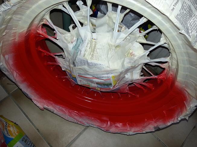

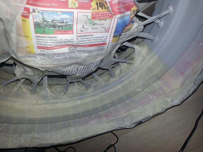

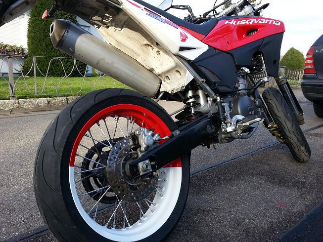

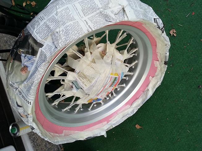

Servus allerseits,
Ich habe mich mal ein bisschen umgesehen zum Thema felgen "halb halb" lakieren. Dazu habe ich aber nie einen passenden Beitrag gefunden. Jetzt hab ich mich mal dran gesessen und probierte es einfach. Als 1. demontierte ich das Hinterrad dann hab ich die Felge vor Hand mit schleifpapier abgeschliffen (was sehr mühsam und langwierig ist) was eine weile Zeit gekostet hatte. Nun habe ich die Felge ordentlich abgeklebt und in den Rand Spielkarten reingesteckt (vorher die Luft rauslassen). Ich grundierte die Felge. Nach dem trocknen klebte ich eine Hälfte ab und hab sie Rot lackiert (Spraydose Autolack). Dies hab ich 3 mal wiederholt. Als die Felge trocken war habe ich das selbe spiel mit den anderen hälfte getrieben bloß mit Weißer Farbe. Zum letzten schritt hab ich noch eine Schicht Klarlack draufgesprüht.
Fazit: Im großen und ganzen bin ich sehr zufrieden doch sorge ich mich um die Haltbarkeit da ich doch schon 1 kleine "macke" im lack hab. Den aufwand zu betreiben sie ein- und auszuspeichen war mir zu groß und evtl. zu kostspielig. (Da mein Montageständer nicht so für die Husky passt konnte ich den Vorderreifen nicht demontieren) Jetzt ist der Vorderreifen dran, habt ihr vll. noch verbesserungsvorschläge ? muss man die Grundierung auch anschleifen ?
unter dem Beitrag sind noch ein paar Bilder ;) das Schlussbild sieht schon gut aus :)
Am Hinterrad war ich jetzt eine Woche lang beschäftigt.
Lg ChrisOmat :Top:

Schönes Ergebnis hast du erzielt!
Grundsätzlich ein Paar Dinge, die mir aufgefallen sind.
Eine Schicht Klarlack ist in dem Einsatzgebiet definitiv zu wenig. Ich würde sogar sagen mindestens drei Schichten!
Außerdem kannst du dir überlegen, ob du nicht Zweikomponentenlack verwenden Möchtest. Gibt's auch in der Dose mit einer Lasche, die bei entfernen den Härter freigibt. 2K Lacke eignen sich durch den genannten Härter logischerweise besser, da sie widerstandsfähiger sind.

Also von der Optik her absolute Spitze.
Jedoch hätte ich auch meine Bedenken in punkto Haltbarkeit.
Die Idee mit dem 2K Lack ist bestimmt schon mal besser, aber ich würde mir Sorgen um die Haftung an sich machen, so wie eben Steinschläge.
Aber tolle Idee und wirklich nicht so extrem Aufwendig wie oft mal beschrieben mit dem Ausspeichen.

Sieht doch gut aus! :Top:
Mich würde dann mal die Haltbarkeit interessieren. Kannste ja mal berichten. Hätte da Bedenken, dass das beim ersen Kiesel zerkratzt und dann besch* aussieht :ka:
