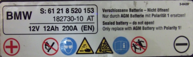

Batterie (Nuda MY2012):
Hat auch ca. 4,5 kg :shock:
Bzgl. Felgen siehe hier:
http://husqvarna-forum.de/viewtopic.php ... 60#p401270

Bender hat geschrieben:Batterie (Nuda MY2012):
Laut realoem ist die angegebene Teilenummer 61218520 153 genau die gleiche wie die der F 800 R!
Ole
