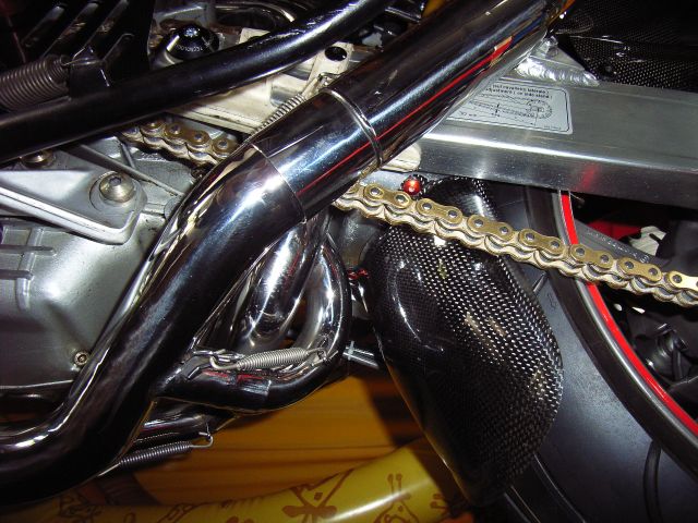

Ich hab die Krümmer meiner Voxan vor ein paar Jahren im Winter händisch mittels Autosol und Polierfleece zum Glänzen gebracht. Das war zwar einige Arbeit, aber zum einen brennt sich der Dreck jetzt nicht mehr so stark ein und zum anderen sind sie ruck zuck wieder auf neu poliert. Hat sich auf jeden Fall gelohnt.
Mittel: http://www.autosol.de/metall-politur/
Gibts beim Louis.
Ergebnis:
KH
Gibts beim Louis.
Ergebnis:
KH

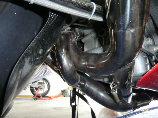

- ...frisch poliert...
- RIMG0154.jpg (99.49 KiB) 3732 mal betrachtet
- ...nach 3tkm an den nicht so gut zugänglichen Stellen!
- CIMG1640.jpg (70.68 KiB) 3732 mal betrachtet

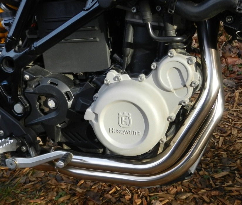

- Firebeast
- Beiträge: 2883
- Wohnort: Aachen
Re: Krümmer verchromen
Hi Nudisten,
hab meine Krümmer vor ein paar Wochen auch poliert:
Bisschen Schleifflies fürs Grobe und dann mit Polierpaste die Feinarbeit,
zum Schluss mit nem weichen Baumwolltuch das Finish...
(alles von Hand)
Ein bis zwei Stunden Zeit sollte man sich allerdings schon nehmen,
es lohnt sich aber:
(alles von Hand)
es lohnt sich aber:
- DSCN5661.JPG (177.38 KiB) 3530 mal betrachtet
Wow !!!!!!
Womit hastn geschliffen??? Und weißt wohl wie lange das sooooo schick bleibt?
