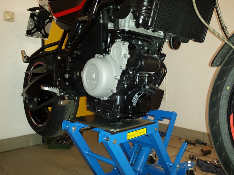

Hallo, wie hebt ihr die Nuda hinten/vorne an um Räderzu wechseln etc? Wollte mir von Rothewald bei Tante Loise den/die Heber bestellen, bin mir jedoch nicht sicher ob ich Bobbins/Prismabuchsen montieren kann. Welche Aufnahme brauch ich für den Steuerkopf? Vielleicht hat von euch schon jemand Erfahrung damit und kann mir diese mitteilen. Ansonsten wünsch ich euch nen guten Rutsch ins neue Jahr. LG. M.

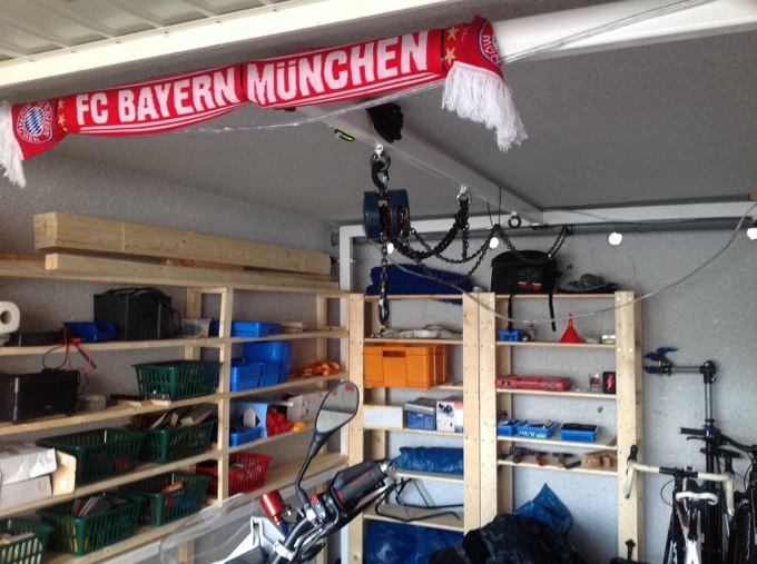

So hol ich SIE hoch und mach dann...

Oh Mann, Du weißt schon daß Du Dir durch dieses Bild grade mehr Feinde als Freunde gemacht hast...

Ach ja.... Ich hätte die Garage aufräumen und die Lichterkette vernünftig verlegen sollen... Bin noch nich dazu gekommen ;-)
Sorry... Gelobe Besserung :mrgreen:

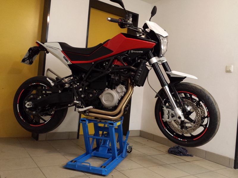

Ich wiederhole mich gern. DAS ist die einzige/beste Lösung: :Top:
(Vergiss die komischen "Rollhebelheber" ,das ist rausgeschmissenes Geld, auch die von Louis!)

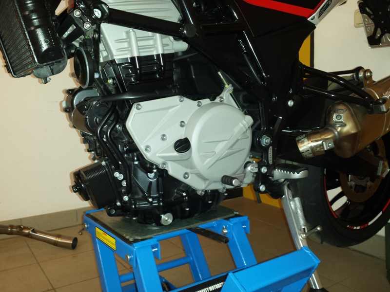

Wie, und das hält ?.........auch wenn die Schrauben mal etwas fester sitzen :shock:
Kostet? Bilder von der anderen Seite ?

Ja klar, Standart bei Enduro/Motocross. Bei der Nuda funktionierts noch besser durch das höhere Eigengewicht.
Hab in die Gewinde der Ölwanne schöne VA Inbusschrauben gedreht. Steht richtig stabil (bei Bedarf per Spanngurt festgezurrt) und ich zerleg dir die komplette Nudl, weil nix im Weg ist, einfach genial :heba:

The Thomsraider hat geschrieben:Wie, und das hält ?... :shock:
Bei perfektem Untergrund kommt man zwar an fast Allem ran, aber da hab ich auch so meinen Bedenken.
@Wedafelda
So eben ist die Ölwanne doch auch nicht.
Hast Du da noch irgendwelche Schnuffels drunter geschraubt?

Männers.... Stellen ist per Definition Mist! Steht nie grad, sicher, fest und so.....
Hang nicht nur the DJ sondern auch the Mopped .... Was hängt kann weder Kippen noch fallen noch sonst was.... :-)
