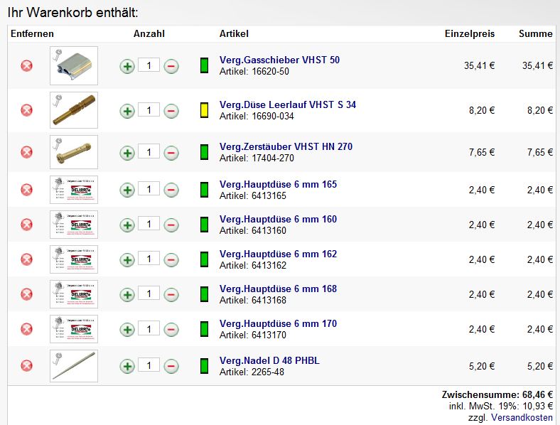

Hallo liebes Forum,
habe jetzt alle nötigen Teile raussgesucht.
Habe dennoch ein Problem, ich habe gelesen das eine
NML Verg.Nadel D 50 PHBL ( Dicke: 2,50 - Spitze: 0,8mm - Spitzenlänge: 30mm ) benötigt wird.
Diese wird allerdings nicht mehr produziert.
Jetzt meine Frage, kann ich auch diese hier benutzen?
NML Ver.Nadel D 48 PHBL ( Dicke: 2,50 - Spitze: 0,8mm - Spitzenlänge: 28mm)
Bitte um eine schnelle Antwort, damit die bestellung rausgehen kann!
PS: Hier noch ein Bild von allen Teilen die ich bestellen will, falls etwas
fehlt oder überflüssig ist, bitte mitteilen!

Welcher auspuff?? Die vergasernadel gibts noch in vielen andren shops... Nutz die forensuche...
Hier... Nur paar freds unter deinem!!!!
http://www.husqvarna-forum.de/viewtopic.php?f=5&t=45803
Lies das, dann wirste bestimmt weiter kommen

Montiert werden soll ein HGS SP!
Ehm ich bestelle bei Stein-Dinse.
Ich habe die 50er bei Husqvarna-Online gefunden, allerdings würde ich die nicht bestellen wenn die 48er auch in Ordnung ist!
Wäre mir bissl zu viel Aufwand dafür extra nochmal Versandkosten pipapo zu zahlen!
Also, geht es nun ?

könntest gleich noch für 5 euro nen dichtsatz mitbestellen. das ist nie verkehrt, und vorallem reißt der gummi bei der leerlaufdüse(?) oft.

Erstens steht alle in dem andren fred...
Beim hgs wirst du die düsen kleiner 165 nicht beauchen... Kauf lieber noch 172 un 175...
