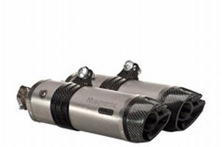

Hey Leute.
Ich bin drauf und dran mir jetzt die Arrow Anlage für meine Kiste rauszulassen.
Jetzt gibt es ja die Arrow Twin Anlage die man original von Husqvarna über Zupin beziehen kann
http://www.husqvarna-motorrad.de/index. ... ecialparts
mit der Art. Nr. 8000H2469 für 1100€
und dann halt noch die diversen Angebote in Ebay wo für die SM630 ein Arrow Thunder angeboten wird
http://www.ebay.de/itm/72525TK-AUSPUFF- ... 258537263c
Kann mir einer konkret die Unterschiede sagen? Außer den 300 Öcken Mehrpreis :aarg: :aarg:
In nem anderen Beitrag wurde ja gesagt das die aus ebay durch den fehlenden Katalysator nur in Sachen Lautstärke legal sind..
Wie verhält es sich bei dem von Husqvarna?
:hva: :hva:
Wäre echt um jede hilfreiche Antwort dankbar. Ist halt schon ein heftiger Batzen Kohle...

Hey,
ich würde jetzt mal sagen, dass bei dem Kit von Zupin noch ne ECU (Race-Steuergerät) dabei ist, bei dem Angebot von Ebay steht nämlich nichts von einer ECU.
Bei dem Kit von Zupin steht doch dabei, mit ABE.

Hey.
Ja das mit der ECU ist natürlich schon ein Wort.
Hab den Verkäufer aus ebay kontaktiert. Der sagte die Anlage hat auch ABE und der Katalysator sitzt im Krümmer vor den Endtöpfen und bleibt dementsprechend drin!!! Ich neuem an das ist bei den "originalen" Arrows nicht anders.
Ich weiss noch nicht genau welche ich nehme, jedoch tendiere ich dazu lieber etwas länger zu sparen oder in den Ferien 2-3 Wochen aufm bau zu schuften und mir dann die originale von Zupin rauslassen.
Wie kann ich mir das mit der ECU vorstellen? Kommt da ne komplette ECU- alte abstecken, neue anstecken- und fertig? Oder überspielen die meine alte? Habe was das angeht echt gar keine Ahnung!! :ka: Aber lasse mich gerne belehren!
Erspare ich mir damit dann auch die Sache mit Powercommander usw? Wie funktioniert das mit Lambdasonde+ Racing ECU? Bleibt die Lambdasteuerung weiterhin bestehen, oder ist es dann umso nötiger das ich diesen Blindstecker einbau?
Wenn ich die 300 Euro für den Powercommander draufrechne, habe ich auch die 1100 Flocken... Und halt beides von Husqvarna extra für die 630er wenn ochs bei Zupin kaufe...
Wenn ich ehrlich bin finde ich es auch ganz geil mit dem Husqvarna graviert und darunter das kleine Arrow Logo.
Zumindest um Welten besser als das riesige Gelbe auf den Pötten as ebay.
Ich denke da erspart man sich einige Gespräche mit der Rennleitung...

Das Angebot von Husqvarna:
Da sind die beiden Endschalldämpfer von Arrow mit der ECU dabei.
Das bedeutet Plug & Play.
Diese sind ohne Kats. Also erfüllen sie nicht die Abgasnorm. NICHT LEGAL. HALBLEGAL GIBT ES NICHT!!!
Aber die Abstimmung mitm dem Power Commander lange nicht in Frage stellt.
Denn es wird nicht gesagt, z.b. von welcher Ansaugmodifizierung die ECU ausgeht.
Original, ausgeschnitten, Löcher drin, wenn ja wieviele und wie groß...???
Angebot bei ebay:
Da gibt es nur die Arrow Pötte.
Zur ECU:
Wenn man die ECU einbaut muss der Lambdastecker auch verbaut werden. Da die ECU ein anderes Gemisch (fetter!) erzielen will, als die originale Steuereinheit. Wenn man denn noch die Lambdasonde verbaut lässt, kann man sich die "racing" ECU sparen.
Das bedeutet es ist nicht Legal.
Zu den Kats:
Diese sind in den originaldämpfern eingebaut und nicht entfernbar.
Es gibt nur wenige Hersteller die Zübehör Endtöpfe anbieten zu denen man Kats dazukaufen kann.
Zb. Leo Vince.
Wer sich kats verbauen will, kann getrost bei den ori Tüten bleiben.
Ganz einfach: Entweder oder: Wer Leistung will, ist nicht mehr legal unterwegs .... PUNKT.
mfg :hva:

Der Arrow Krümmer den man kaufen kann für die 630er hat keine Straßenzulassung, steht aber überall auch dabei.
Die ganze Diskussion mit ABE und Kat etc. hatten wir schon mal.
Der Arrow Top hat eine 9 in einem Kreis was bedeutet
Austauschschalldämpfer ohne Kat, bei dem der Katalysator nicht in den
Schalldämpfer integriert ist oder dessen Verwendungsbereich nur Motorräder ohne Kat umfasst:
Das ganze nochmal hier nachzulesen http://www.lc8-forum.de//files/attachme ... _v_146.pdf
Kurz und knapp das Ding ist eigentlich nicht legal!

WhiteSM630 hat ja eigentlich schon alles dazu geschrieben.. aber hier nochmal der Auszug von MBS:
*EU-Straßenzulassung* - Einzelhinweise:
Diese Schalldämpfer sind nach Prüfkriterium Kapitel 9 (Geräusch) geprüft
Auspuffkomponenten die auf Basis von EU-Regularien für den Straßenverkehr zugelassen werden (legal sind), müssen ab dem 18.05.2006 sowohl die Forderungen nach Richtlinie 97/24/EG Kapitel 5 (Abgas) und Kapitel 9 (Geräusch) erfüllen.
Bei manchen Abgaselementen ist das Prüfkriterium nach Kapitel 9 (Geräusch) erfolgreich nachgewiesen, wegen dem Stichtag erfüllen die Baugruppen aber nicht beide Prüfkomponenten und sind deswegen nicht offiziell für den Straßenverkehr freigegeben.
Also ABE und doch nicht legal, da ohne KAT!
Hintergrund is sicher der, das die Anlage auch dort gefahren wird, wo auf die Abgasnorm keinen Wert gelegt wird, sondern nur die Lautstärke wichtig ist.
Die Arrow Pötte von Husky sehen stark aus, weil sie dezenter sind und echt schöne Endkappen haben.
Ich hab mich dennoch für die "normalen" Arrows entschieden, weil sie eben 350€ günstiger waren und wenn ich die ECU Geschichte brauch, muss die ECU ja auf mein Mopped abgestimmt sein, dann will ich keine RACE ECU, die einfach irgendwelche Standardwerte reinhaut...

Wie meinste auf dein Moped abgestimmt? Ich denke wohl das die ECU von Husqvarna die es zum Arrow Pot dazu gibt schon genau passt für die 630+Arrow Slipon... Ob man da so viel besser dran ist mit selber abstimmen???
Und der powercommander + O2 Stecker kosten zusammen auch gute 300 Flocken...
Capitain_T_Papier
Beiträge: 439
Registriert: 03.06.10 - 02:49
Motorrad: Hypermotard 821
Wohnort: Darmstadt
Re: Husqvarna Arrow SM630
Er will damit sagen, dass du so oder so auf nem Prüfstand abstimmen solltest. Selbst mit der Race ECU sollte man auf den Prüfstand, wenn man es vernünftig machen will. Also kannst du dir auch das Geld für die ECU sparen und gleich zum Tuner gehen. Auf das Töff spezifisch abstimmen, ist immer besser als einfach ne ECU mit Standardwerten. Die ECU kostet 350€, wenn du zum Profi gehst und die Karre dort abstimmen lässt, ist das nicht viel teurer, aber die Karre ist dann vernünftig abgestimmt.
