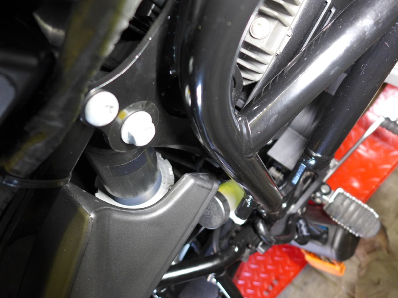

So, es hat funktioniert.
Für alle die wie ich keinen Bock darauf haben den Tank der Nuda (ohne R) auszubauen, hier der Weg den ich gegangen bin.
Achtung: die Methode ist Pfuscherei und wenn man Grobmotoriker ist oder falsches Werkzeug benutzt, wird man die Kontermutter vermacken (funktioniert aber auch vermackt und man sieht es ja nicht hinter der Verkleidung :evil1: )
Dynamischer Negativfederweg einstellen bei Nuda 900 (ohne R)
Soll = ca. 25% des Gesamtfederweges:
  • 1. Negativfederweg Ausgangswert messen (dazu z.B. eine Leiste am Heck senkrecht zum Boden fixieren und Markierungen voll ausgefedert und normal belastet anzeichnen. Das ist der dynamische Negativfederweg, war bei mir (176cm, 70 kg netto) 25mm.
    2. Maschine aufbocken, Schwinge ohne Belastung, Hinterrad frei (muss nicht sein, macht es aber leichter da die Feder entlastet ist)
    3. Sitzbank, Verkleidungsmittelteil, rechte Seitenverkleidung demontieren, Bremsflüssigkeitsausgleichbehälter lösen
    4. Mit einem langen Schraubendreher (Spitze mit Klebeband abstumpfen), Hartholzstab o.ä. und einem Hammerschlag die Kontermutter (obere) lösen
    5. Markierung (mit Edding) an Einstellmutter (untere) anbringen, damit man die Umdrehungen zählen kann
    6. Feder drehen und dabei die Einstellmutter mit spitzen Fingern oder Schraubendreher mitführen (dafür die Federentlastung, geht einfacher als wenn man nur die Mutter gegen die Federlast drehen will)
    - bei mir waren es 3 Umdrehungen um auf 45mm dynamischen Negativfederweg zu kommen
    7. Maschine abhocken und erneut messen
    8. Kontermutter handfest drehen und vorsichtig wieder mit Hammer festtickern
    9. Alles wieder zusammenbauen, Testrunde drehen und Dämpfung justieren
    10. Freuen und Kaffee lenzen :heba:
VG, Marcus
