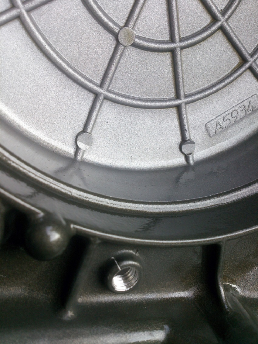

Man beachte das Gewinde am unteren Bildrand
DSC_0208 (1).JPG (349.88 KiB) 10966 mal betrachtet
Also Moped hat 2500 km drauf laut Tacho. Bj 2007,
Bin jetzt seit letztem Ölwechsel 600 km gefahren. Und ich denke ich hab die Ursache des Span gefunden. Hab den Deckel rechts runter da das Gewinde der Kontroll Schraube sehr schlecht ist. Hatte an der Schraube das Helicoil zeug dran. Hat sich mit raus gedreht. Und bisschen was fehlt. Dieses Helicoil hat wohl der Vorbesitzer installiert.
Bild vom Span hab ich nicht. Aber ein anderes . Bitte um Konstruktive Meinungen zur Instandsetzung. Das Helicoil wurde wohl aus diesem Grund eingesetzt.

Bevor ich da lang dran rum Dokor. Werd ich wohl eine Kunststoff Schraube nehmen mit einem O Ring darunter. Muss ja nichts aushalten. Nur abdichten.

War bei mir letztens das gleiche.
Da waren auch Späne vom Helicoil dran
Ich hab jetz ne ganz normale Schraube mit gummi und Papierdichtung,die ich einfach nur mit der Hand ohne Werkzeug reindreh...
Funktioniert ganz gut :-D

Das Helicoil ist ja quasi ein "Reparaturgewinde" also muss er wohl das alte Gewinde verwürgt haben. Wenn der Span am Magneten haftet, kann er aber nicht vom Helicoil sein, weil die aus rostfreiem Edelstahl sind und der ist ja nicht magnetisch.

Das kannst Du so nicht behaupten. Das kommt auf die Zusammensetzung an, aber es gibt Magnetischen Edelstahl.
Aber auch egal.
Hab mir ein M8 Gewinde geschnitten und eine Schraube her genommen. Alu Dichtring drauf und dazu einen O-Ring . Das ganze nur mit den Fingern so fest wie es geht gedreht. Sitzt und es läuft nichts raus.

Warum nen Aludichtring und noch nen O-Ring? :ka:
Re: Späne an Ölablassschraube 510er
Verfasst: 11.04.14 - 11:42
von fichtner78
Weil der Kopf der Schraube ja eckig ist. Und die Dichtfläche am Gehäuse ja etwas nach innen versetzt ist. Eine saubere glatte Alu scheibe und dann den O-Ring drauf. Dichtet genau da ab wo es soll. Wie gesagt nur Handfest ohne Werkzeug. Bin jetzt 2 mal gefahren und schwitzt nicht mal.
