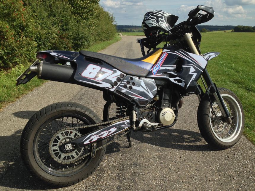

nachdem ich bei knapp 10000 km das früher oder später zu erwartende Klackern im Rumpfbereich meines Motors vernehmen musste war mir relativ schnell klar, dass das Pleuel meiner Husky hin ist. Ausreichend informiert habe ich mit knapp 400 Euronen kalkuliert um das ganze mit Materialkosten in Eigeninitiative in Gang zu bringen, gesagt getan...
Heute habe ich nun den Motor zerlegt und musste zu meinem Erschrecken feststellen dass Kolben und Zylinder auch in Mitleidenschaft gezogen wurden :cry:
Da braucht es natürlich keine große Rechnerei um festzustellen, dass das Ganze mich ne ganze Stange Geld kosten wird um meine Mühle wieder in Schuss zu bringen...
Jetzt ist Guter Rat teuer, hat jemand nen vernünftigen passenden Komplettmotor, günstige Ersatzteile oder Interesse an ner schicken 610er als Sumo-Umbau mit funktionstüchtigem aber "klackerndem" Motor :mrgreen:
