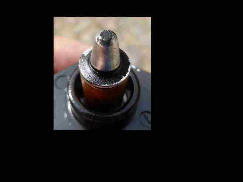

Dieses Verhalten könnte in Zusammenhang mit einer Ölnebel/Feinstpartikelverkrustung im Luftfilterkasten stehen.
Der über die Motorentlüftung austretenede Ölnebel verklumpt und bindet filtergängige Feinstpartikel, die sich in der Leerlaufstellerbohrung und Konus absetzen.
Das sieht dann so aus:
Im Schlauchverteiler befindet sich eine Servicekappe, diese mal nach unten wegziehen und den Inhalt betrachten:
milchiger Ölschmodder drin?
Eine Reinigung des Luftfilterkastes wäre dann angebracht, links vorne sammelt sich die Sapsche ( wenn sie einige Zeit auf dem Seitenständer stand)
Der Leerlaufsteller befindet sich auf der rechten Seite, natürlich hinter der Tankverkleidung.

Hast du auch den Peil was die Ursache des Schmodders ist? Kann hier einer Ölüberfüllung vorliegen? Ich kenne das Phänomen vom meiner Nuda nicht, achte aber penibel darauf Öl nie auf Max aufzufüllen.

Das, was @Jojo beschreibt ist sehr gut möglich und gibt es auch gerne bei Pkw-Drosselklappen. Da ist der Klappenanschlag oft so zugesifft, dass Übergangsbohrungen zugehen und der Motor bei feiner Gasannahme rupft.
Alles sauber mit Vergaserreiniger putzen und das Rupfen war jeweils weg. Würde ich hier beim Steller auch machen...

JoJo_Berlin hat geschrieben:Dieses Verhalten könnte in Zusammenhang mit einer Ölnebel/Feinstpartikelverkrustung im Luftfilterkasten stehen.
Tschau Jojo
Kannst du hier mal kurz beschreiben, wo/wie man an das Teil kommt?

Rechtes Seitenteil entfernen, leicht in die Knie gehen und da ist der Winkelstecker des Leerlaufstellers zu erkennen. Wenn der Kabelbaum es ermöglicht könnt ihr die beiden Kreuzschrauben entfernen und den Leerlaufsteller herausziehen (aufpassen, er hat nen Gummiring). Sauber machen und wieder einbauen.
Ihr könnt die Kleine auch mal laufen lassen und sehen ob der Leerlaufsteller arbeitet. (nicht erschrecken, sie geht nach kurzem laufen aus)
