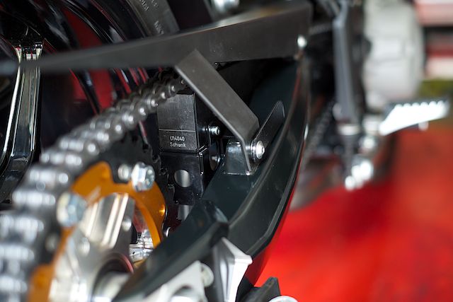

Als ich nach dem Einbau der neuen Felgen das Gesamtkunstwerk begutachtete, wurde mir klar, dass beim ersten Fetten der Kette die ganze Schönheit wieder dahin sein würde und die edlen Frästeile und die Räder mit Kettenfett wieder zugesabbert sein würden.
Kein schönes Gedanke. Eigentlich völlig unhaltbar. Alpträume plagten mich. Meine Ruhe war dahin.
Nachdem ich mir keinen Kettenöler montieren wollte (ja, ich weiss, es gibt inzwischen Besseres als Scottoiler) und Lösungen wie PTFE-basierendes Kettenspray (Profi DryLube et al) mir aus schlechter Erfahrung nicht zusagen, entsann ich mich, vor einiger Zeit auf einem Stand bei einer Motorradmesse ein neues System gesehen zu haben, dass auf Feststoff basiert (http://www.carbonforbikes.de).
Dabei läuft die Kette über einen an der Schwinge montierten Graphitblock und wird durch Kontakt ständig geschmiert - allerdings eben nicht mit Öl oder Fett und somit sabberfrei. Dummerweise braucht man hierfür einen für den jeweiligen Motorrad-Typ passenden Halter. Da die Schwinge der Nuda mit der der BMW F800R baugleich ist, wagte ich den Versuch und bestellte mir das System für eine F800R. Und siehe: Bis auf eine kleine Änderung am Kettenschutz passt es wie angegossen.
So schaut es im eingebauten Zustand aus:

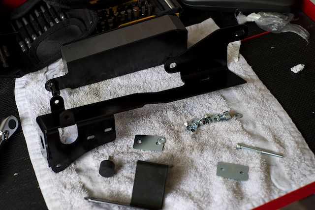

Hier die Einzelteile mit dem Graphitblock oben im Bild:
Einziger möglicher Nachteil dieser Schmiermethode scheint mir zu sein, dass die Aussenseite der Kette nicht geschmiert wird und sich damit möglicher Weise Flugrost bilden kann. Ich werde das im Auge behalten und euch entsprechend berichten.

Hallo Thomas,
ich weiß nicht ob Du weißt, dass ich der Chef von CLS bin. Wir bauen elektronische Kettenöler, die sehr sparsam arbeiten und fast nichts verschmutzen.
Ich habe mich verständlicherweise schon von Anfang an mit dem Feststoffschmiersystem auseinander gesetzt. Und mir das auch mehrfach live angesehen.
Zu erst mal muss man wissen wo eine Motorradkette geschmiert werden muss. Eine Motorradkette muss eben nicht primär auf der Oberfläche geschmiert werden.
Die Schmierung muss zwischen der Kettenrolle und der darunter liegenden Hülse statt finden. Immer wenn die Kette ins Kettenrad einläuft bleibt die Rolle im Zahnrad stehen, da hat man praktisch keine Reibung. Die unter der Rolle befindliche Hülse ist das Teil, dass sich in der Rolle und um den Bolzen dreht. Zwischen der Hülse und dem Bolzen hat man die Dauerfettfüllung der Dichtringkette, dieser Punkt ist also geschmiert. Zwischen der Hülse und der Rolle muss man schmieren.
Das machen die meisten (was mir natürlich nicht einleuchtet :mrgreen: ) mit der Dose. Das Schmiermittel hat ein Flussmittel, das sorgt dafür, dass der Schmierstoff unter die Rolle kriecht. Bei einem Öler wird das Öl an der Kettenradflanke abgestreift, als Faden weggezogen und dieser von der Fliehkraft dann in den Spalt zwischen Innenlasche und Rolle gedrückt. Da genau muss es ja auch hin. Durch die Kapilarwirkung des Öls zieht es sich im Zwischenraum zwischen der Rolle und der Hülse durch und kommt auf der anderen Seite wieder raus. Somit ist die Hülse zur Rolle geschmiert.
Der Feststoffblock überzieht die Oberfläche der Kette mit einem Schmierfilm (das tut er wirklich). Was er meiner Beobachtung an vielen Fahrzeugen nach nicht macht ist, den Schmierstoff unter die Rolle zu bringen.
Zum einen kannst Du ja mal nach einer flotten Fahrt an die Kette langen, aber pass auf, dass Du die Finger nicht verbrennst. Zum anderen werden nach einiger Zeit die Glieder langsam steif werden und die Kette wird kein langes Leben genießen.
Ich habe gerade an 800er BMWs schon sehr viele von diesen Systemen wieder abgebaut und durch Öler meiner Firma ersetzt.
Du wirst mit Recht sagen, dass ich ja Interesse daran habe meine Produkte zu verkaufen. Aber schau mal in diverse Foren, da ist bei praktisch allen, die das System mehr als eine kurze Zeit hatten das gleiche passiert.
Schau mal hier im V-Strom Forum. Du musst nicht die ganzen 38 Seiten lesen, lies die letzten 3-5 Seiten, das reicht.
