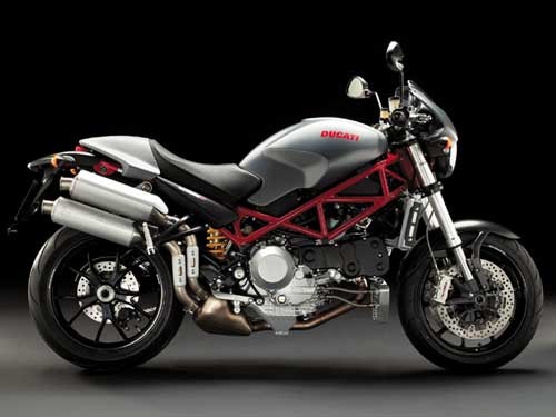

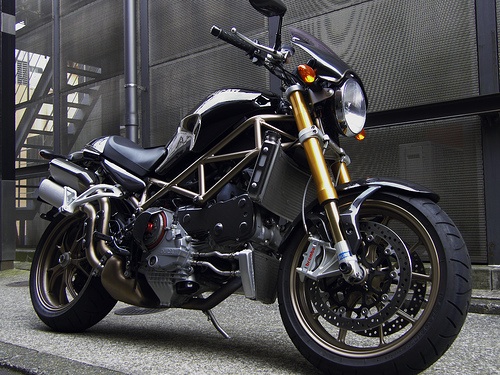

seit gestern bin ich auch stolzer Besitzer einer Nudl 900R :hva: :sabber: und mir kam folgende Idee:
Wäre es nicht möglich, einen 2. kleineren Kühler an der Nuda zu verbauen, ähnlich wie es Ducati bei der
Monster S4R getan hat, um diesem Problem entgegen zu wirken? :Top:

Wozu brauchst du den den ?

ausserdem wird der kleine unten ein Ölkühler sein...

Und bei Ducati ist der untere immer für Öl
