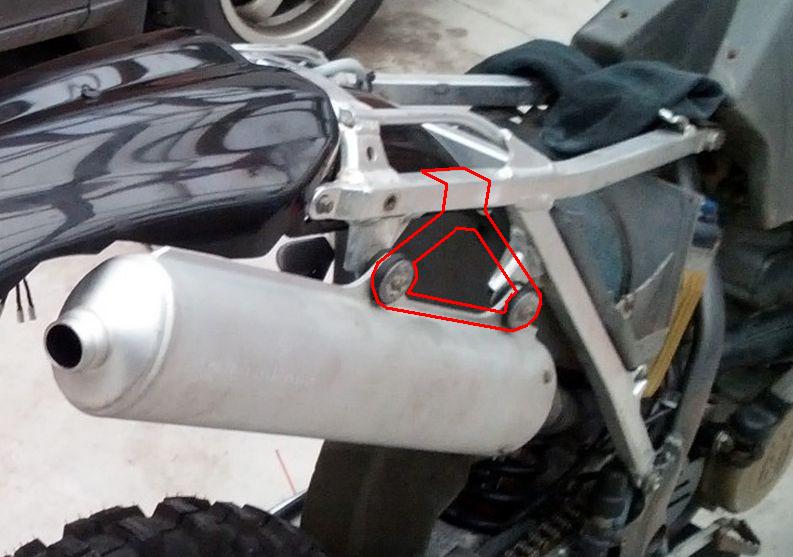

Hat einer von euch nen tipp, was man gegen die brechenden esd halterungen am heckrahmen machen kann?
Langsam nervts ziemlich, weil ich se schon oft hab schweissen lassen...

Wie befestige ich die laschen? Beim schweissen wird mit die lasche vom heckrahmen brechen...

Bieler_92 hat geschrieben:Hallo,
Hey Bieler,
zeig mal n´Foto von dem Problemkind, also im eingebauten Zustand, nicht nur vom Einzelteil.

8742
Das ist die vordere Befestigung... die Andere sieht auch so aus, nur bricht da auch gerne mal die komplette Lasche ab... werde dann noch mal n Foto machen wenn ich in die nähe von meim Töff komm ;)

Sorry Bieler,
würd ja gerne helfen, aber mit dem Bild kann ich nix anfangen ...

kann man doch alles gut sehen... die lasche wegflexen.. winkel aus edelstahl biegen. loch durchs vierkantprofil bohren, den winkel festschrauben und zwischen winkel und endschalldämpfer so eine gummipufferschraube setzen. et voila! http://bf3shop.de/catalog/images/212206 ... Puffer.jpg

Will eig meinen heckrahmen nicht anbohren... -.-

Sollte so aussehen...das ist ein Heckrahmen .
Der Endtopf wird so verbaut und vorne die Halterung reißt immer....
@Daniel
Lass Dir doch a neue Lasche anschweißen, die a bissl dicker und länger ist und die einwirkenden Kräfte besser verteilen kann ..... :ka:

dicker... hab ich mir auch scho überlegt... immerhin waren die heckrahmen der alten WXC modelle teilweise verstärkt an den Auspuffhalterungen...
aber ich dachte mir, dass iwer von euch evtl ne superbilliante Idee hat die auf 2 min. umzusetzen ist und ein Leben lang hält :oops:

Bieler_92 hat geschrieben:Will eig meinen heckrahmen nicht anbohren... -.-
das eine loch mehr oder weniger... :mex:

Also bohren würd´ ich da auch nix, und wenn, dann nur durch den verbliebenen Teil der Lasche, auf KEINEN Fall den Rahmen anbohren. Gerade bei Alu wäre ich da seeehr vorsichtig ...
Die nachträgliche Schweißerei macht das Gefüge auch nicht gerade besser. Bleibt m.M. nur Folgendes: Eine am Rahmen geKLEMMTe Edelstahlhalterung; Oder gibt es vielleicht eine Möglichkeit, eine Lasche aus Edelstahlblech zu biegen, die um das ganze Vierkantrohr herumgreift (ähnlich einer Schlauchschelle)? Diese dann mit ´nem Gummi oder so unterlegen, um Kontaktkorrosion zu vermeiden und dann müsste es halten.

das mim schweißn is ja das problem... war damit ja schon öfter beim metallbauer... aber es is einfach kacke zu schweissen, weil du das alu nie mehr so sauber bekommst... also kochts dir auf und sieht beknackt aus... so zumindest mein metallbauer...
das mit der klemmung hätte mir auch am besten gefallen, jedoch ist dies nur bei der vorderen halterung möglich und da auch nur bedingt wegen dem Luffikasten...

1. Dein Metallbauer is' a Pfeife. :lol:
2. Mittig durch den Alu-Rahmen bohren macht gar nix. :zzz:
3. Auch die Laschen vom ESD wegmachen und stattdessen Edelstahlblech (1 mm) rumwickeln und an den Edelstahllaschen (welche starr durch eine Art TU-Profil mit dem Heckrahmen verbunden) adäquat befestigen.
Im Prinzip so wie ein Akra-Dämpfer befestigt wird ... ;-)

Vielleicht was in der Art ...
(und evtl. den/die original Halter abflexen)

Bei einem hohlprofil einfach n loch komplett durchbohren ist schlecht...
Gug in roloff und rechne... Vor allem bei alu...
Da ich den leo esd dran hab sind da voll krasse krosse carbonschellen dran... Wenn ich alles mehr als stabil mache, gint bichts mehr nach.. D.h. Bei stürzen geht alles auf den Heckrahmen...

Ich will doch gar kein Loch bohren, ich will ´nen Halter bauen, der UM DAS ROHR vom Heckrahmen greift ...
