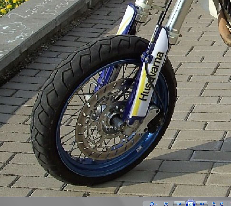

Zeig mal... vielleicht nen falsche Gabel drinnen....oder falscher Adapter.... wennst bei HE bestellst funzt das eigentlich.... :ka:
Du hast den Bremssattel-Adapter für die Marzocchi Shiver Gabel bestellt, denn diese Gabel sollte bei Dir verbaut sein.... ????
Sollte dann so aussehen wie hier.... bei der 2 Kolben Endurobremse....
Welchen Bremssattel hast Du verbaut....????
Grüße... :hva:

Der sieht so aus, als könnte ich den gebrauchen. Was kostet der denn ??

Ist das der Gleiche, wiebei der SM610i.e.? (ET-Nr. 8000a1708)
Kostet 51,- bei Husqvarna.
