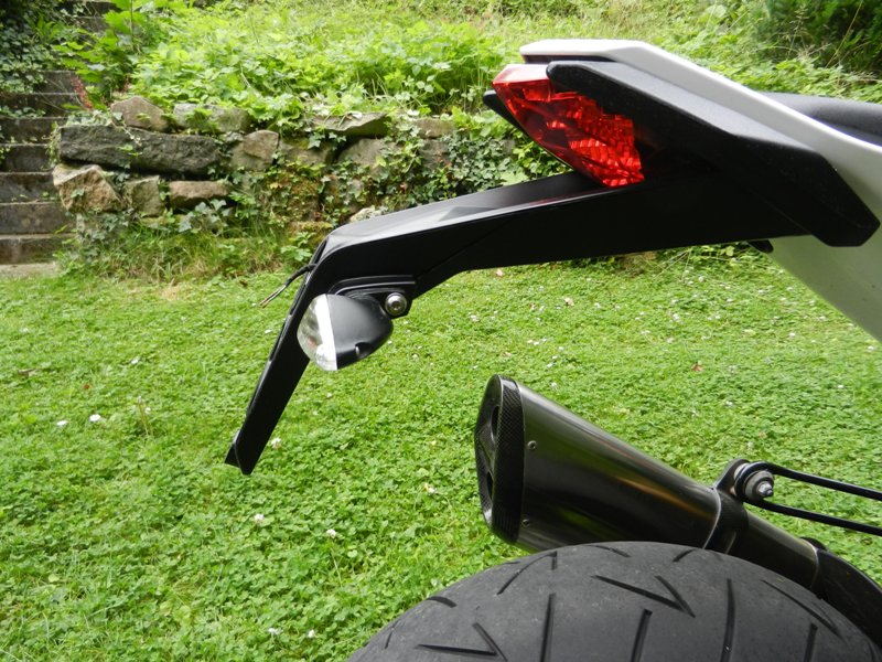

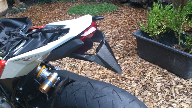

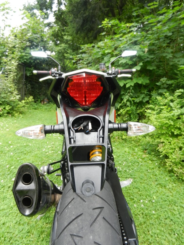

... und so sieht meine Kürzung aus:
Nuda Heck 002.jpg (174.59 KiB) 6170 mal betrachtet
Nuda Heck 001.jpg (198.68 KiB) 6170 mal betrachtet

...ist das jetzt wirklich kürzer, Paul? :gigs:
Sieht für mich aus wie der Originale...was hast Du da wo kürzer gemacht?
Beiträge: 2892
Re: Heckumbau
Na klar ist das kürzer!
Erstens ist der Lappen, an dem das Kennzeichen hängt gekürzt und
zweitens ist die hässliche Nase mit der Kennzeichenbeleuchtung ab. :freak:

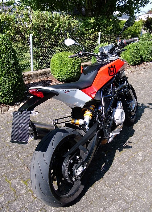

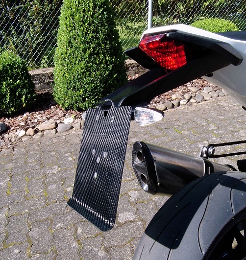

Habe ebenfalls die "BEAST"-Variante ( :Top: ) umgesetzt.
Ist aber im Detail nicht einfach gewesen, da Verschraubung per Nietmuttern in Originalträger & auch die Kabelage sollte weiterhin nicht zu sehen sein (Nummernschildbeleuchtung). :aarg:
Die Halteplatte ist aus CFK laminiert, am unteren Ende mit einer kleinen "Finne" gegen aufschleudernden Straßensiff versehen.
Kann eigentlich dort nicht schaden.... 8-)
R-Version 08.14.JPG (296.73 KiB) 5917 mal betrachtet
Grüße & Ciao
Roumoro

Bist wohl auch so ein kleiner Bastelwastel :mrgreen:
Sieht gut aus :Top:

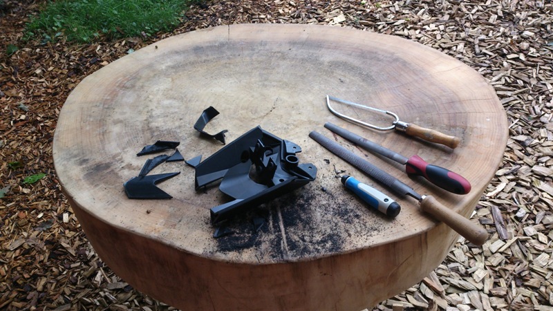

vergehe mich gerade am wohl meist gehassten Teil der Nuda, dem originalen KZH. :freak:
Bin dabei, mir nen zweiten KZH zu basteln, der erste, nur leicht gekürzte, erscheint mir zu vernünftig ...
Da mir die Dinger aus´m Zubehör nich´ so 100 %ig gefallen, muss ich halt selbst kreativ werden; :flex:
Erstklassige Vorlage war übrigens die Kreation von unserem Freund >thg<!!! :hva:

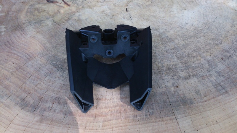

Hier schon mal ein paar Bildchen zur Unterhaltung:
Herantasten an die "End-Lösung" (reduce to the max ...) :
KZH 001.jpg (167.33 KiB) 5750 mal betrachtet
Nach etlichen Kürzungen ...
Sieht schon mal ganz gut aus :
KZH 002.jpg (112.89 KiB) 5750 mal betrachtet
Probeanbau mit angeklebtem Papp-Dummy,
Pappe wird natürlich später durch Alu-Blech ersetzt:
KZH 003.jpg (163.08 KiB) 5750 mal betrachtet
Fortsetzung folgt ...
:prost:
Gruß Beast
