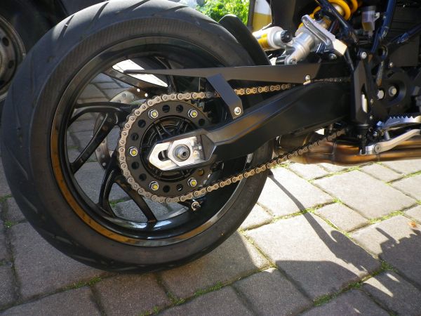

von Kleiner Hobbit
Kette nach 9980 km
Kette nach 9980 km
Meine Herren,
die schaut ja übel aus. Warum hast Du keinen Kettenöler? Damit hast Du erst mal eine gepflegte Kette und auch eine höhere Lebensdauer.
Das ist meine Kette nach fast 10 000 km

Sorry Kettensäger, aber das was Du von deiner Nudl auf dem Foto präsentierst, sieht nicht gerade gepflegt aus und dann finde ich 23.000 km schon richtig gut ! ;-)

Ich bezog mich auf den Zustand der Kette. Die schaut echt fertig aus. Allerdings ist die Qualität der Regina Kette eh nicht die Beste. So gesehen ist die Laufleistung schon recht ok.
