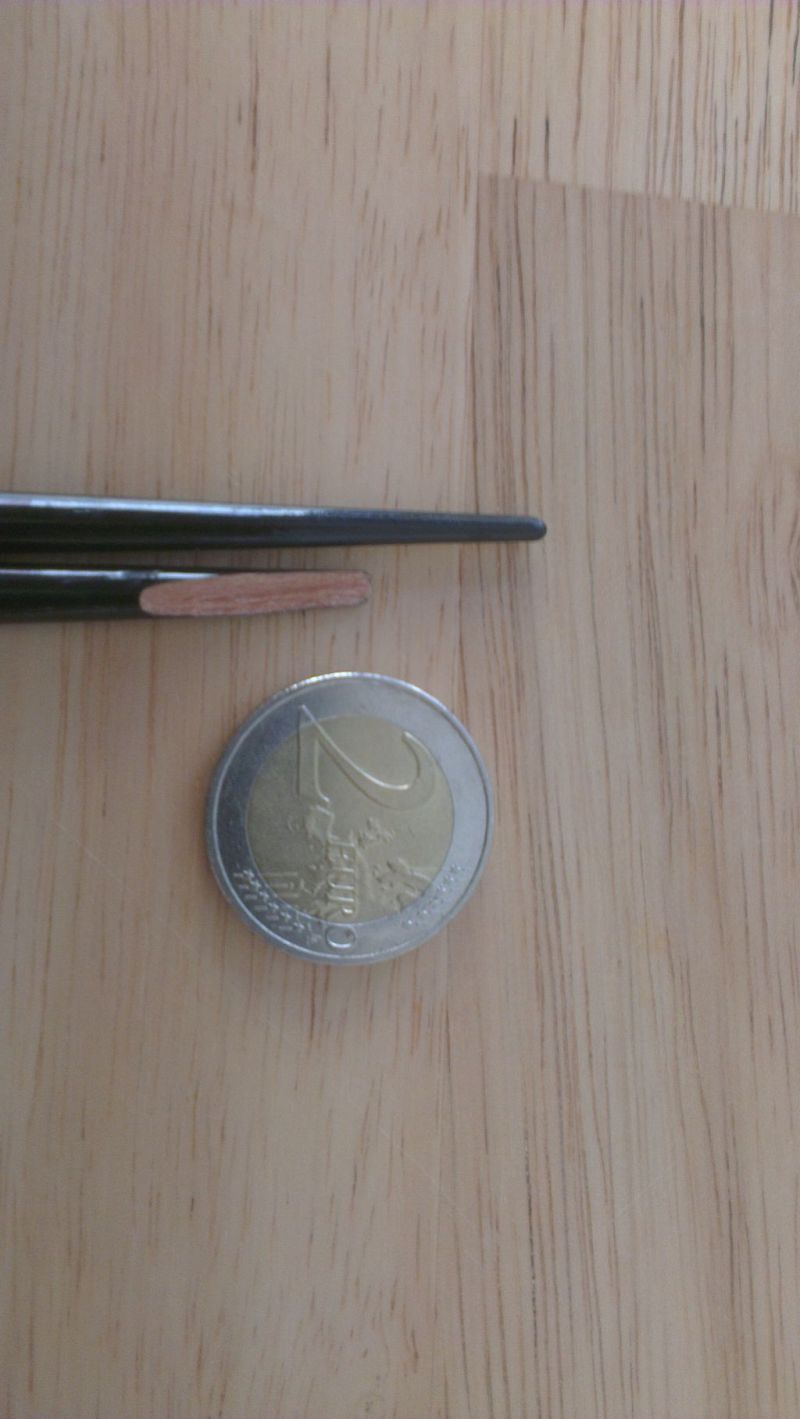

heute war ich gerade dabei den OT zu ermitteln, als ich das Hinterrad im Stand im 6. Gang drehte und sich dabei wohl das Holzstäbchen, welches ich zuvor in das Gewindeloch der ZK gesteckt hatte, verkantete und brach.
Nun liegt ein ca. 2,5cm langes und 3mm breitest Holzstückchen oben auf dem Kolben.
Da ich zur Zeit keine Zylinderkopfdichtung ehr liegen habe, wollte ich mal fragen, ob es da noch einen Trick gibt den Fremdkörper ohne Lösen des Zylinderkopfes zu entfernen?
danke
danke

Hier mal zur Veranschaulichung ein Foto
