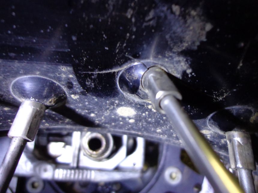

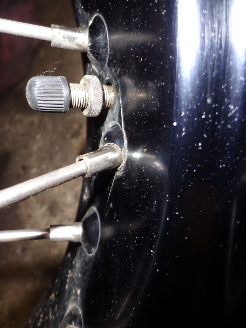

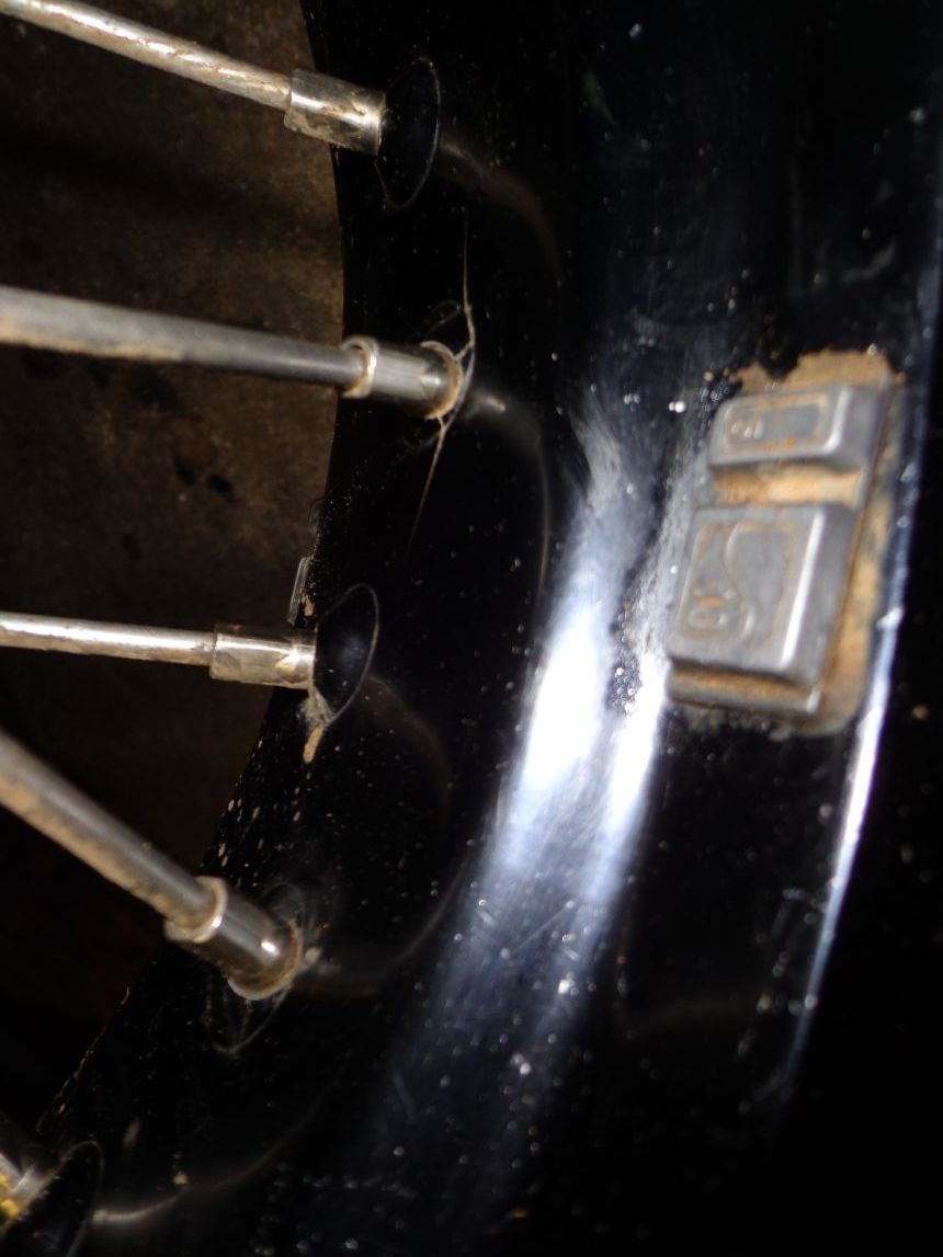

ich hab ne 570 von 2001 mit Excel Supermotofelgen. Mir is heute beim Moped putzen aufgefallen dass im hinteren Felgenring alle Löcher wo die Speichen von Rechts (also die vom Kettenrad) kommen Risse haben. Die Risse verlaufen in Längsrichtung ca 5 - 15mm vor und nach dem Bohrloch. Die Löcher für die Speichen der linken Seite sind alle heile. Beim Ausbau ist mir aufgefallen dass eines der 3 Radlager minimal rau läuft, aber das sollte keine Rolle spielen.
Hab vor 2 Wochen die Felge zuletzt geputzt, da war noch nix. Seither bin ich ca 2-3 Stunden Rennstrecke (Erzgebirgsring liegt vor meiner Haustür) und 200km Landstraße gefahren.
Der Felgenring ist 2005 nach nem Unfall neu draufgekommen, hab ich in einer Radspannerei im Nachbarort machen lassen. Die Felge wurde dort gleich ein wenig außermittig eingespeicht, um mehr Platz für die Kette zu bekommen. Es sind übrigens nicht die originalen Naben, sondern welche von HE-Motorradtechnik, weil die 570 früher mal ne TE war.
Hab die Speichen auch regelmäßig auf festen Sitz kontrolliert, musste aber noch nie eine Speiche nachziehen...
Kann mir jemand erklären wie sowas passieren kann?

Re: 570 Felge gerissen, wie geht das?
noch paar Bilder:
- DSC00925xxs.jpg (85.64 KiB) 5530 mal betrachtet
- DSC00921xxs.jpg (90.8 KiB) 5530 mal betrachtet
- DSC00918xvs.jpg (93.47 KiB) 5530 mal betrachtet
- DSC00916xvs.jpg (128.91 KiB) 5530 mal betrachtet
- DSC00923xxs.jpg (155.8 KiB) 5530 mal betrachtet
Das Bohrbild stimmt nicht !
d.H. das Loch in den Punzen hat den falschen Winkel zur Speiche. Die Zugbelastung der Speiche in der Punze ist somit nicht liniar.
das passiert z.B. wenn ein Felgenring mit nem Bohrbild für ne KTM mit Ruckdämpfung hinten oder ne alte 610Dual hergenommen wird und auf ne Starre Nabe gespeicht wird...
Tauschen !!! und drauf achten, das trotz aussermittiger Speichung die Spannung der Speichen rechts und links relativ gleich ist. hört man am Klang beim abklopfen, je höher der Klang, je mehr ist die Speiche auf Zug.
nee sind 100%ig Risse im Alu - ist nur auf den Fotos vielleicht nicht optimal zu erkennen.
Hab mir's grad nochmal angeschaut und muss sagen der Doktor hat recht
. Der Winkel passt nicht, die rechten Bohrungen sind fast am Rand der Warze auf dem Felgenring (ich denk mal du meinst das mit Punze). Die linken sind mehr mittig gebohrt. Es scheint tatsächlich so, dass der Typ mir damals nen falschen Felgenring montiert hat.
schönen Dank erstmal an alle
Edit: es ist ne 4,5" Felge. und die ist nur 3-4 mm außermittig - aber da haste auch recht, mit dem Bohrwinkel. nur bei den 3-4mm Versatz müssten die Bohrungen nicht gleich so krass anders sein wie es jetzt der Fall ist
