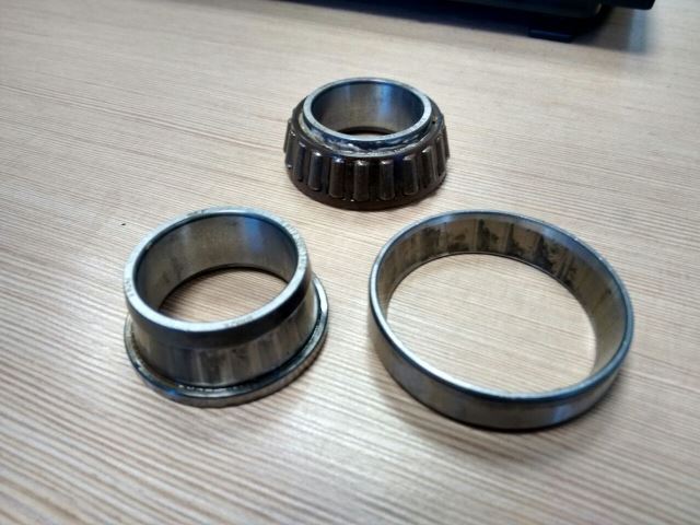

Lenkkopflager fetten:
Ich empfehle jedem, das machen zu lassen. Ich hatte keine Probleme. Nach der Diskussion hier habe ich aber meinen Werkstattmeister gebeten, da mal rein zu schauen.
Kann Claus nur zitieren. Auf jeden Fall überprüfen. Damit meine ich wirklich aufmachen. Bei mir hat man es so nicht gemerkt. Meine EHEMALIGE "Fachwerkstatt", hatte nach meiner Bitte das LEnkkopflager (mit Information, dass viele Probleme haben, weil vom Werks aus zu wenig gefettet wurde) bei der 20.000 zu überprüfen. Ich bekam meine Nuda mit dem Hinweis zurück, es sei alles in Ordnung.
....da muss ich wohl in letzten 1000km einiges mit meiner Nuda veranstaltet haben ;-) Denn nachdem Rainer Dickel mal WIRKLICH kontrolliert hatte, bekam ich dieses Foto zugeschickt:
Nach 21.000km:
Sehr ärgerlich, wird aber über den Garantieanspruch geregelt!!! Großen Dank an Rainer, wäre sehr ärgerlich gewesen, wenn ich auf irgendeiner Tour Probleme bekommen hätte!!!!
JayBee900R
Beiträge: 807
Registriert: 24.02.14 - 20:01
Re: Erfahrungsbericht
Beitrag von JayBee900R »
den Bericht von Kiki kann ich 1:1 auch für mich gelten lassen. Sogar die Beteiligten Personen sind die gleichen..... ausser der Ehemalige ist ein anderer!
