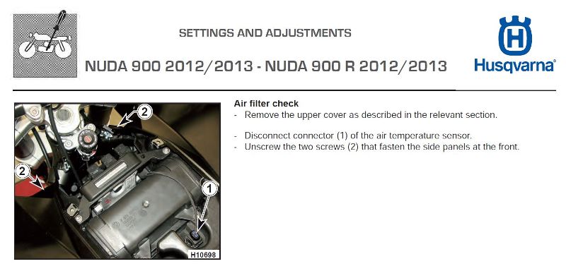

Hi Tiger,
also wenn ich im Schaltplan nix übersehen hab, dann gibt es nur einen Sensor zur Messung
der Lufttemperatur und der sitzt am Luftfilterkasten (siehe Bild, Pos. 1)
Wahrscheinlich kann aber nur der :hva: das Ding eichen, schätze ich mal.

heißt im Umkehrschluß, die angezeigte Temp. im Cockpit ist tatsächlich die Ansaugtemp. und die ist viel zu hoch. ?
vorne wo die position 2 ist, hab ich noch ein Kabel gefunden, dass ein Endstück hat und verklebt ist. könnte das ein Tempfühler sein?

Ampertiger hat geschrieben:(...) vorne wo die position 2 ist, hab ich noch ein Kabel gefunden, dass ein Endstück hat und verklebt ist. könnte das ein Tempfühler sein?
Nee, laut Plan gibt es nur diesen Einen für Lufttemperatur!

ich hab mir die Nudl vorhin mal angesehen. Der Tempfühler ist da wo Beast sagt, hier die Bilder dazu
hier abgesteckt, man sieht auch dass mein Fühler um 180° verdreht eingebaut hat, hat aber keine Auswirkung auf die Funktion.
wenn man den absteckt, dann erscheint im Display --.--
ausgebaut schaut das so aus.
damit hat Beast recht, es gibt nur einen Fühler, der sitzt im Lufikasten und das Cockpit zeigt die Ansaugtemp. an. Ich werde mal die angezeigte mit der tatsächlichen Temp. vergleichen und dann evtl. was unternehmen.

an der Stelle, wo beim Bild vom Beast die 2 ist, hab ich einen Blindstecker und zwar den hier.
ausgebaut so, das graue Klebeband ist von mir, weil ich das schwarze originale beim abziehen abgerissen hab.
was könnte das für ein Stecker sein???
