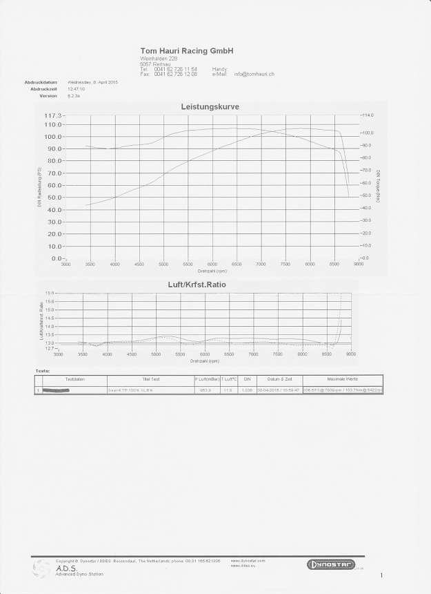

Hallo Leute
Hab nun die Resultate :heba: !!
Mods wie gesagt:
- K&N Luffi
- Remus Hypercone mit dB Killer
- Arrow Krümmer
- Rapid Bike Evo
Gemessen wurde auf einem Dynostar Prüfstand bei:
- 963.9 mBar Luftdruck
- 11.8 Grad Lufttemperatur
- Michelin pp3 (wers Interessiert)
Am Hinterrad wurden 106.6 PS bei 7809 rpm und 103.7 Nm bei 6422 rpm gemessen. :Top:
Muss sagen das es sich gelohnt hat. Sie geht ab 4000 rpm deutlich kräftiger zur Sache. Ab 5500 rpm ist dann richtig was los :heba: !
Zudem ist die Gasannahme etwas weicher geworden, was mir persönlich gefällt.
Gekostet hat mich das ganze 470 CHF.
Werde später mal noch die Leistungskurve reinhängen.
Grüss euch!

ultimate91 hat geschrieben: Am Hinterrad wurden 106.6 PS bei 7809 rpm und 103.7 Nm bei 6422 rpm gemessen.
Das wäre sensationell :sabber: , vermutlich erfolgte aber eine DIN Korrektur und bezieht sich auf die Leistungsangabe Kurbelwelle.
Das wäre auch nach DIN recht ordentlich und entspricht in etwa der Serie.
Tschau Jojo
ultimate91
Beiträge: 42
Registriert: 10.01.15 - 12:29
Wohnort: Zürich
Re: Probleme mit dem Rapid Bike Programm
Beitrag von ultimate91 »
Hallo Jojo
Also auf meiner Leistungskurve steht deutlich das es sich auf die "DIN Radleistung" bezieht.
Hab meinen Tuner auch noch ausdrücklich gefragt und er meinte es bezieht sich wirklich auf die Hinterradwerte von Leistung und Drehmoment.
Gruss
Beiträge: 4247
...dann ist das eine respektable Steigerung, die ich so nicht vermutet hätte! :Top:
