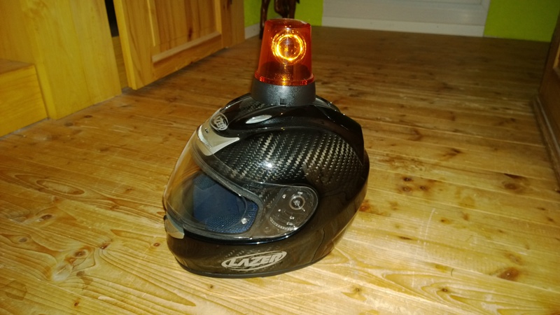

In Frankreich gelten ab dem 1.4.2015 neue Pflichten für Motorradfahrer-innen.
Neuerdings muss auf dem Helm ein gelbes Drehlicht angebracht werden, damit UNSereins besser gesehen wird. Dies ist bei Traktoren schon seit einigen Jahren Pflicht und hat sich gerade in Hügeligen Gegenden bestens Bewährt.
Im Gegenzug wurde die Promille-Grenze wieder auf 0.8 angehoben.
Auswertungen haben ergeben das die Unfallzahlen, besonders an Wochenenden, gestiegen sind.
Dies sei auf den Umstand zurückzuführen, das oftmals die angetrunkenen Männer von ihren Frauen
nach Hause chauffiert würden.
Ääähm bevor Fragen auftauchen....
Jaaa ich habe im Wohnzimmer rote Vorhänge und im 1 OG hellgrüne, seidenmatte Wände :gigs:
