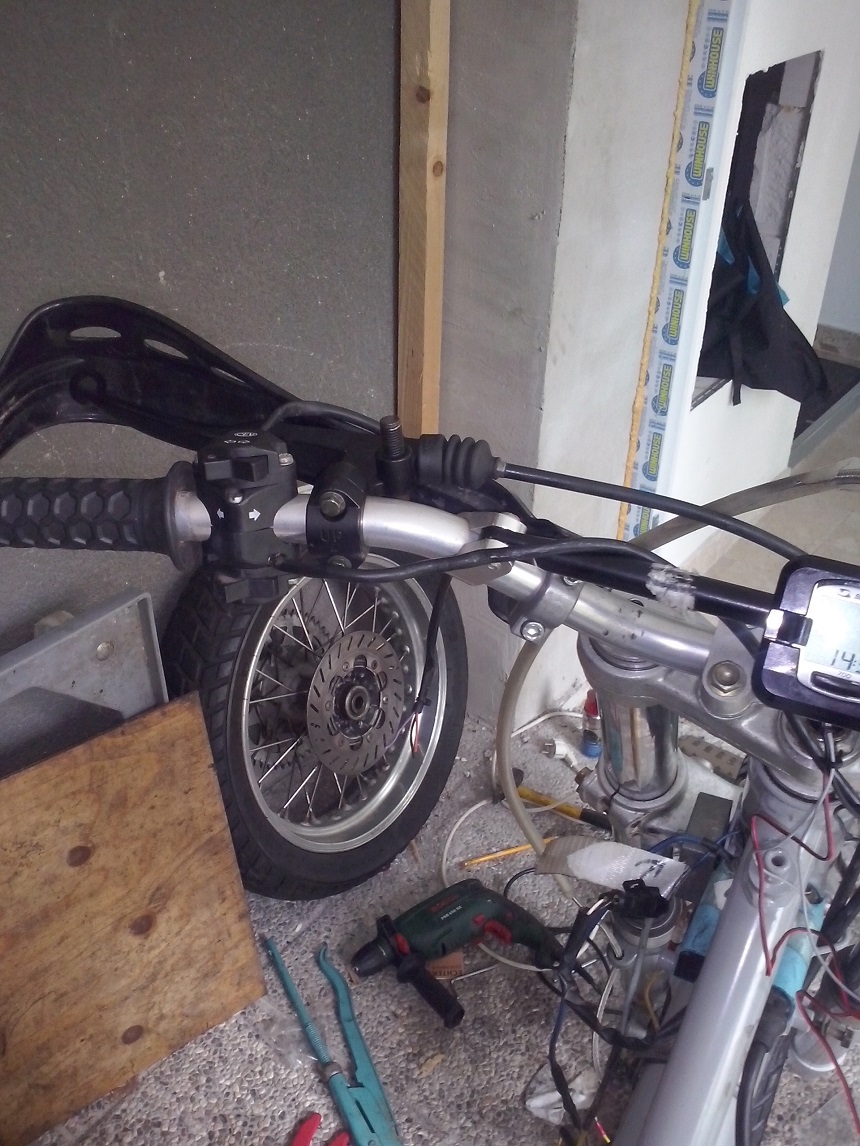

ok...bei mir dürfte ein anderer Hebel verbaut sein...den muss ich wohl auch noch tauschen:-(
da werde ich wohl den kaufen müssen: http://www.enduro-versand.com/shop/Arma ... en/104190/

So-Deko Hebel angekommen und Seilzug gebastelt....eine Wohltat!
