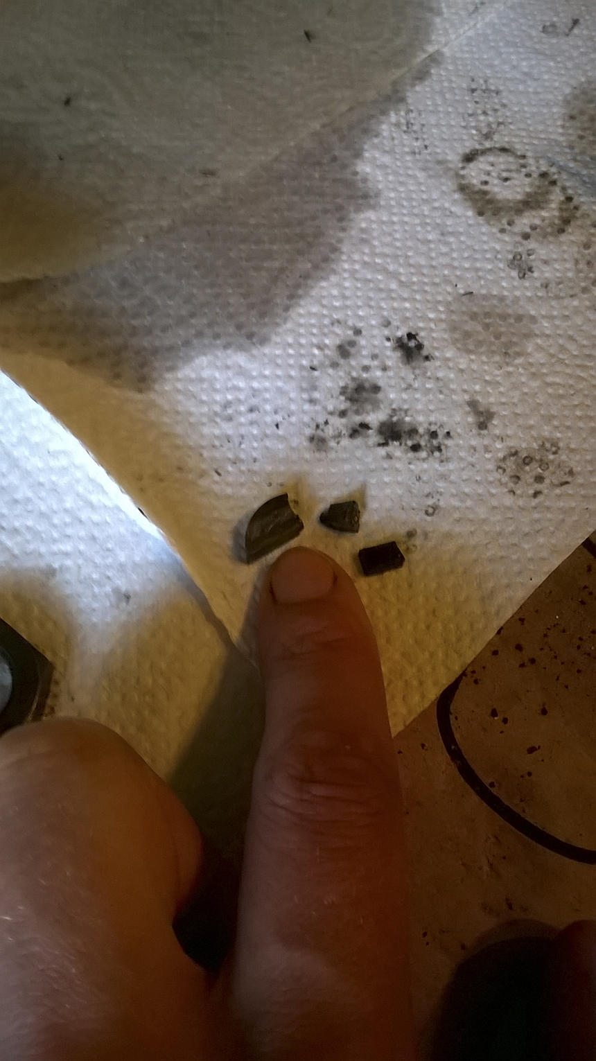

Den Passkeil welcher in der Kurbelwelle sitzt hats zerbröselt, der Passkeil vom Ausgleichswellenzahnrad war/ist top.

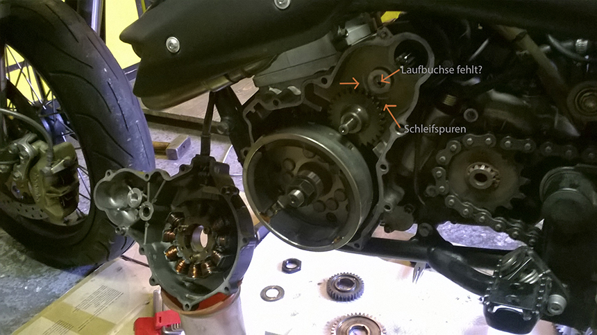

Beim abmachen des LiMa-Deckels kahm mir ein Zahnrad vom Anlasser(greift direkt in den Anlasser) sehr schwungvoll entgegen.
Hier sind am zweiten/hinteren Deckel auch Schleifspuren zu sehen von m.M.n. eben von diesem Zahnrad.

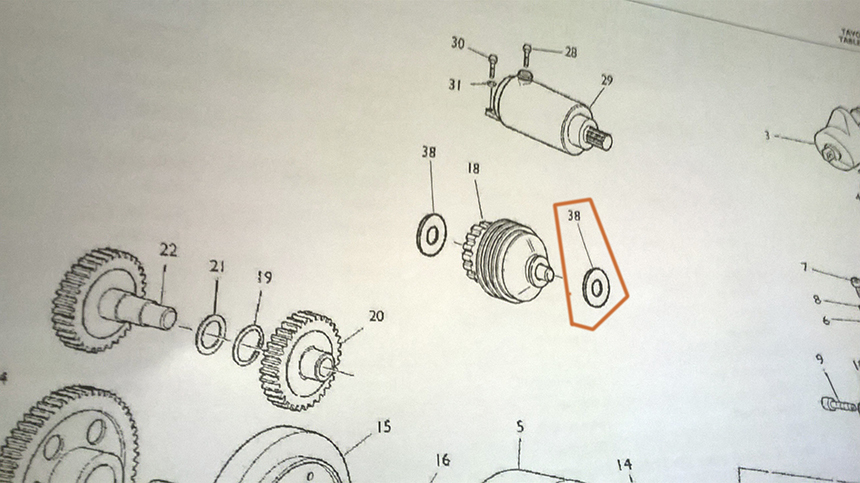

Wie meine Beschriftung zeigt, bin ich inzwischen nach studium von WHB/ET-Katalog und Teubert/Husky-shop und co. zum Schluss gekommen da fehlt eine Buchse(ET-Nummer: 8000 A1017). Nicht zuletzt deswegen, da besagtes Zahnrad in vorgesehenem Loch/Öffnung eiert wie sonst was und auch mal am Gehäuse schliff.
Im ET-Katalog Pos. 38 auf Seite 50-52 müsste meine ich die fehlende Buchse sein(nur mal null als Buchse gezeichnet und benannt als "Scheibe"). Die ET-Nummer ergibt bei Teubert und co. immer ein Bauteil welches allerdings als BUCHSE beschrieben wird !
Das ist jetzt also Frage NR.1 : ist da ne Buchse oder Lager oder doch nichts was das Zahnrad richtig führt(was ich mir nicht wirklich vorstellen kann)

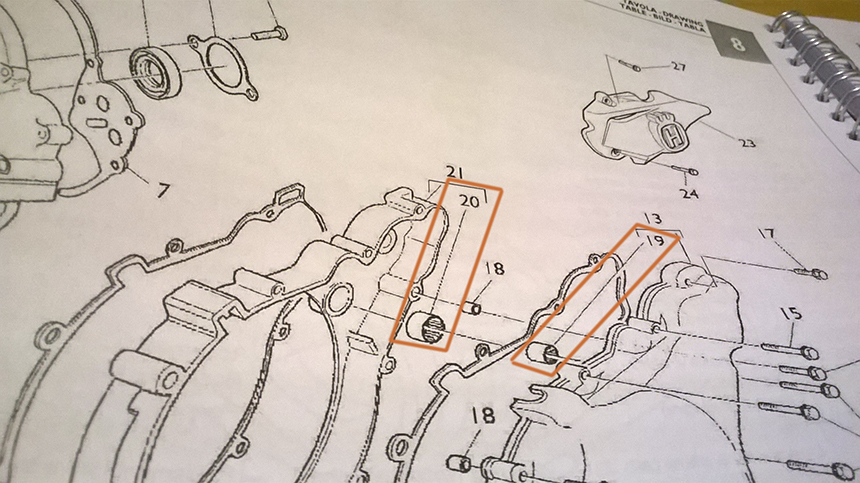

Aufgrund NR. 1 haben jetzt vom zweiten Zahnrad( Pos.20 und Pos.22 ,welches ins Zahnrad vom Polrad greift) die Lager in beiden Gehäusedeckeln(hinterer und Hauptdeckel) ein Radialspiel von ca. 1-1,5mm.
Dies sollte denke ich mal nicht so sein?!
Es handelt sich um diese beiden Lager
Pos.19 ET-Nummer: 8000 86243
Pos.20 ET-Nummer: 8000 33422
Eine Bestätigung zur "Scheibe/Buchse/oder doch nichts von NR.1" wäre super, da macht es einem ET-Katalog und WHB echt nicht leicht :roll2: :freak:

ist inzwischen alles geklärt.
Das Bauteil NR.38 als Scheibe beschrieben, ist in echt (auch laut Shop-Beschreibungen) eine Buchse/Hülse.
Und sollte dort NICHT fehlen :roll:
