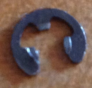

3. Beim säubern aller Motorteile habe ich diesen kleinen o-Ring in der wanne gefunden? Ich weiss leider absolut nicht woher dieser ist. Der O-Ring der das Wasserpumpnerad auf der nockenwelle hält ist es nicht! Weiss vll jemand woher dieser sonst stammen könnte?

Zum gefundenen Sprengring kann ich nichts sagen ... keine Ahnung wo der her ist ... aber Tom weiß es bestimmt

das kann nur der haltering von der dekompressionswelle sein (nr. 29 ), rep. bücher von 1995 kann man verwenden für deine 91er.
