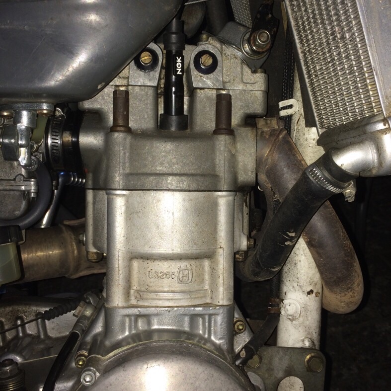

bin gerade ziemlich verwirrt. Habe mir eine Te 610 (!!) gekauft. Dann ist mir aufgefallen das ich einen 36er Mikuni Vergaser dran habe (Te 410)... klingt komisch ist aber so dachte ich. Jetzt habe ich mal die Ersatzteilnummer die auf dem Zylinder steht bei Husky Shop eingegeben und bekomme über die Nummer einen Zylinder mit 91,5mm Te 410 (!!).
Der Zylinderkopf sieht allerdings nach Te 610 aus, soweit ich das beurteilen kann mithilfe von Partsbüchern.
Im Kfz-Schein ist alles als Te 610 angegeben (576ccm) usw
Kann mir jemand sagen wie ich Zweifelsfrei feststellen kann was ich nun für einen Motor drin habe??
Vielen Dank!

Zylinderkopf ist auch anderst - hat auch kleinere Ventile verbaut.
Stelle mal ein Foto rein vom Zylinder, sieht man gleich an der Größe ob es ein 410er Motor ist...
MfG Rääätsch
MfG Rääätsch

Mhh, sieht aus wie ein 410er Zylinder...
Hat vielleicht mal ein 410er Motor reingebaut weil der 610er kaputt war.

Ganz sicher ?
Ich will dem Verkäufer nämlich auf die Füße treten und muss mir sicher sein was ich da erzähle;)
Re: Te 610 mit 410 Motor ??!!
Der Zylinder ist definitiv für eine 410
http://www.geiwiz.de/product_info.php?c ... d=14184348
91,5 mm Bohrung der 410 zu 98 mm Bohrung der 610. Hub ist auch anders.
Carsten
Carsten

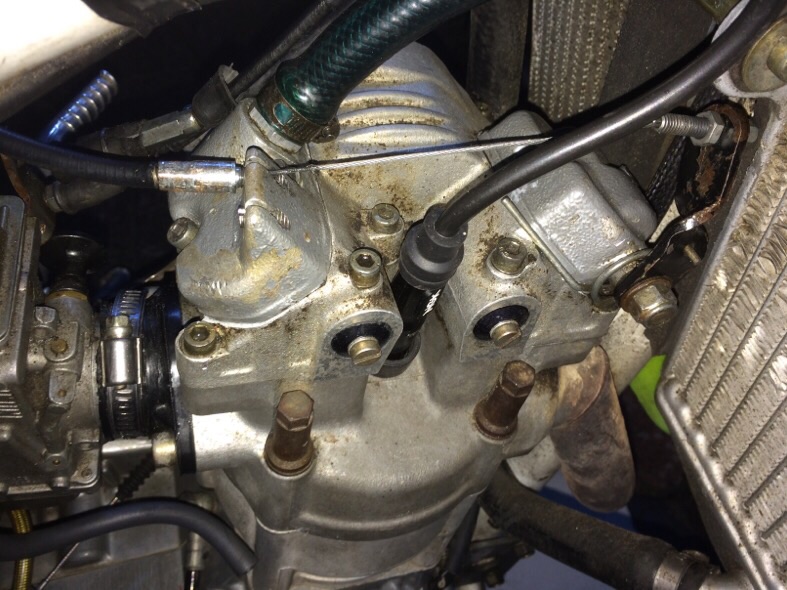

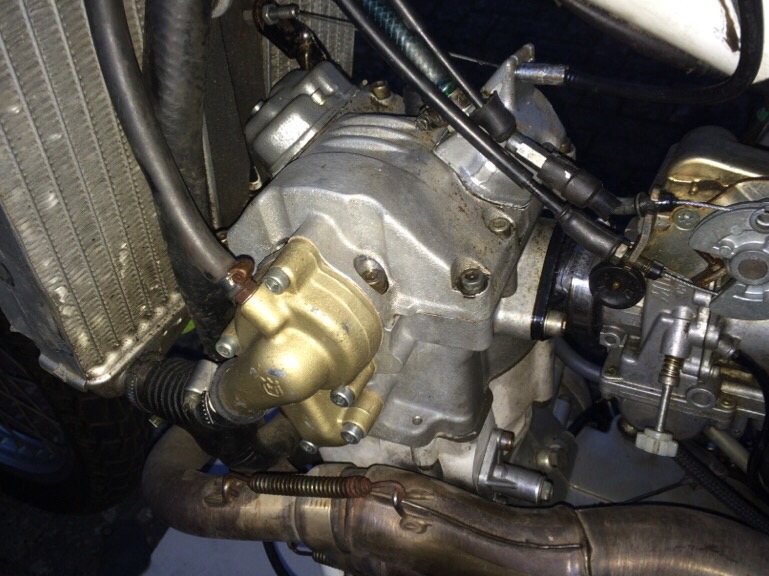

Noch 2 vom Kopf
Und 2 weitere Fragen.. ;)

-Am Zylinderkopf sieht man von außen nicht ob es eine 410er ist.
Da musste es schon komplett zerlegen...

Okay, dachte nur weil der Kopf in den Ersatzteilbüchern bei der 410er anders aussieht als bei 610.rätsch hat geschrieben:-Am Zylinderkopf sieht man von außen nicht ob es eine 410er ist.
