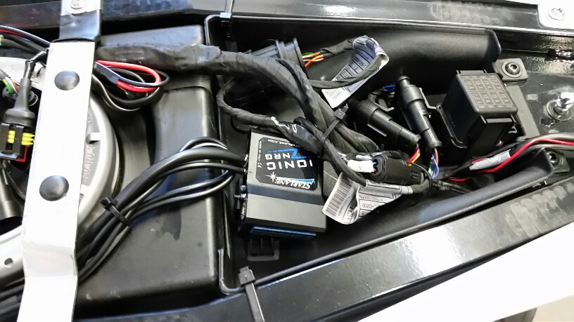

So, nach einigen hin und her hab ich mir nun den Quickshifter Ionic von Starline besorgt.
Vorab, leider gibt es noch keinen Plug and Play Adapter, es muss zumindest die Versorgungsleitung ( Plus ) zu den Einspritzinjektoren durchtrennt werden.
Bitte auch keine Kommentare bezüglich Sinnhaftigkeit, Kosten, Garantie etc. mit taugt sowas dewegen hab ich es eingebaut :freak:
Entscheiden muß eh jeder für sich selber :D
Einbau für Schrauber kein Problem, zwischenzeitliches Verzweifeln, Haareraufen, Biervernichten inklusive. :lol:
Geliefert wird der Shifter mit einem Universal Adapterset, ich habe mich entschieden die Einspritzung ( Injektoren) zu unterbrechen.
Zuerst muss Verkleidung oben, links rechts runter, dann der Tank oben gelöst werden ( lt. Werkstatt manual ) und dann zurück gekippt werden.

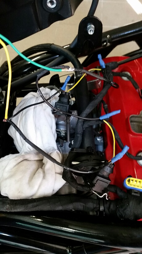

Danach lässt sich die Airbox ausbauen. Nun hat Mann ( Grunz) Zugang zu den Injektoren ( Einspritzdüsen.) Die Stecker lösen und dann die beiden Plus Zuleitungen zu den jeweiligen Injektoren durchtrennen und zusammenlegen . ( ich habe gelötet / auch Bier ) Hier wird die Erste Leitung die dann zum Shifter geht angeschlossen.
Die 2 verbleibenden Leitungen zu den Injektoren werden auch zusammengefasst und hier kommt dann die Zweite Leitung zum Shifter dazu.
Hier zu erkennen die Grüne und die Gelbe Leitung gehen zum Shifter.
Danach alles isolieren und zusammenbauen.

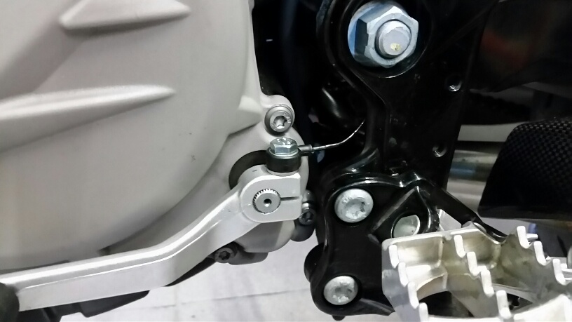

Das Kabel zum Auslöser am Schalthebel war gleich montiert ( Drehmomentschlüssel mit 10nm erforderlich !), geschaltenes Plus habe ich mir hinten vom Sicherungskasten abgezweigt, Minus geht zur Batterie.

Kannst Du mir erklären, wie der Shifter erkennt, wenn Du schaltest?
Also, ich meine, im Detail; Kann mir iwi nicht erklären, wie das kleine schwarze Zylinderchen am Schalthebel
arbeitet ... :ka: :gruebel:
:prost:
Gruß Beast
[Edit]
Hab mir die Frage eben schon selbst beantwortet; Kann ja nur ein Kraftsensor sein, der die Spannung in der
Klemmung des Schalthebels überwacht und bei Änderung der Kraft (durch Betätigung des Schalthebels) einen
Impuls anden Shifter weiter gibt ...
Einfach und genial! :massa: :heba:
Ich sach ja immer : Keep it simple!
Einstein hat mal gesagt: Die beste Lösung ist ... die einfachste, die funktioniert ...

Hi genau, der Sensor wird mit einer M6 Schraube am Schalthebel fixiert und ist extrem sensibel.
Ich habe beim Einstellen des Loslösemoments die sensibelste Stufe getestet, da reicht es leicht mit dem Fuß anzutippen und der
Sensor gibt ein Signal weiter.
Das wird im aufgebockten Zustand mit Zündung an getestet, ein rotes Lämpchen am Shifter Kastl zeigt dann an, ob oder wann ausgelöst wird. ( Moment mit einem Rädchen verstellbar.)

Inspiriert vom Beitrag von wolfspeedxx habe ich den Starline Ionic auch eingebaut.
Dass dazu das halbe Motorrad auseinandergeschraubt (Verkleidungen, Benzinleitung, Tank, Auspuffbefestigung, Relais, ECU, Luftfilter, Schläuche, Kabel usw.) werden muss ist hässlich, aber das Ganze ist machbar.
Jedenfalls: Das Ding funktioniert nach einigem justieren tatsächlich gut. Da ich auch die Einspritzung unterbreche gibt es auch keinen Schaltknall, was sicher viel umweltverträglicher ist.

Man kann sich zum Einschleifen eines Schaltautomaten, an den Injektoren, auch die passenden Steckverbinder besorgen. Die gibt es für die gängigen Anschlüsse problemlos, bei mir sind es Bosch EV1 lange Version, hab um Platz zu sparen, nun aber die kurze Ausführung genommen. In deinen Bildern sieht man es nicht genau, könnten für die Nuda aber auch Bosch EV1 sein. Aus zwei Sätzen solcher Steckverbinder, hab ich mir einen kleinen Kabelbaum angefertigt, welcher den Starlane unterbrechend in die Spannungsversorgung der Injektoren und in die Ansteuerung der Injektoren einschleift. Funktioniert prima und lässt sich jederzeit wieder komplett entfernen, der originale Kabelbaum kann jederzeit wieder unangetastet auf die Injektoren gesteckt werden. An meinem Moped kostet allein schon der Hauptkabelbaum 1000€, da sollte man sich überlegen, ob man den mal eben zerschneidet. Nur mal aufgezeigt wie es auch umgesetzt werden kann. Die Schaltschwelle für das einschalten des Starlane liegt vor eingestellt bei 3000U/min, wobei die minimalen Unterbrechungen den Leerlauf eigentlich nicht stören, sind ja bei entsprechend eingesetztem Schaltbetrieb nur 40-50 Millisekunden, prüf mal lieber die Einstellung der Auslöseempfindlichkeit. Eigentlich reicht es, wenn der QS erst im Letzt möglichen Drehzahldrittel aktiv wird, die kupplungslose Schalterei darunter mach, die macht eh keinen Sinn.
So ein geschleift in den Einspritzkabelbaum, ist das eine saubere Sache. So ein Steckersatz, zwei werden benötigt, liegt bei 5,50€ plus Versand.
